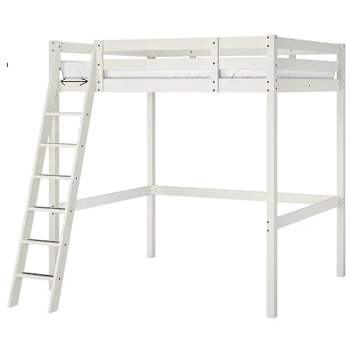

Ho acquistato un letto soppalcato in legno (STORA di Ikea) con scala di accesso fissa, vorrei trovare un sistema che mi consenta di posizionare la scala in verticale quando non si usa. Ho pensato a dei ganci lunghi che poggino su un correntino oppure se esiste una cerniera con movimento adatto a far scorrere la scala in modo da poterla estendere o ritrarre in verticale. Qualcuno ha un suggerimento da darmi. Grazie
Messaggi: 17903
Re: Cerco soluzione per scala soppalco
se il letto è questo l'idea dei ganci in ferro credo sia l'unica soluzione, vanno
opportunamente sagomanti attorno al traverso del letto dove ho disegnato
le frecce e fissati alla scala con delle viti da 50 x 5 mm, in questo modo
ti basta sollevare la scala e sganciarla dal letto quando non serve

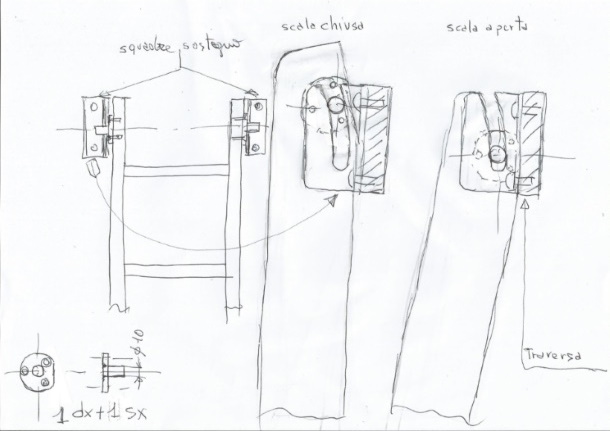

Si potrebbe fare anche così:
E' solo uno schizzo di principio... per le misure precise serve la misura della traversa, l'inclinazione e altezza della scala fino a sopra la traversa inferiore. E' sottinteso che la parte che va alla traversa superiore va eliminata.
