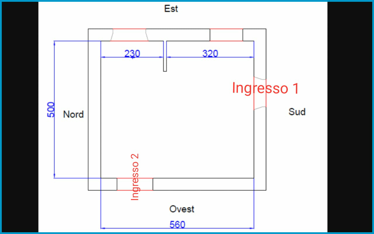

Ciao a tutti, vorrei ristrutturare una vecchia stanza per farci una sorta di monolocale (cucinino/sala, bagno e cameretta ) sapete consigliarmi qualche sito di arredamento " fai da te" o avete idee, grazie (allego bozzetto)

Beh le idee nascono, ma bisogna capire diverse cose.....
1. dove hai gli scarichi e gli allacci dell' acqua e del gas?!?!?
2. hai 2 ingressi e 2 finestre, quindi, le altre camere le lasci al buio?!?!?
insomma se non ci dai determinate informazioni, è difficile ripartire la stanza

Scarichi e servizi li ho dall' ingresso 2 (ovest), il bagno pensavo di farlo buio con estrattore

beh un bel problema direi..... io avrei visto bene alla nicchietta a sinistra dove sta la finestra un bagnetto, alla finestra di destra, avrei messso un cucinino per tutta la parete con il lavandino sotto la finestra ed il resto lo avrei diviso con una cameretta ed un soggiorno.
Non so, detta così è molto complicata la situazione, perchè per la cucina comunque hai degli obblighi di areazione, quindi è difficile da valutare la situazione

Grazie, si sono molto vincolato, luci e porte non posso modificarle, buona l'idea dal bagnetto sul lato nord est
