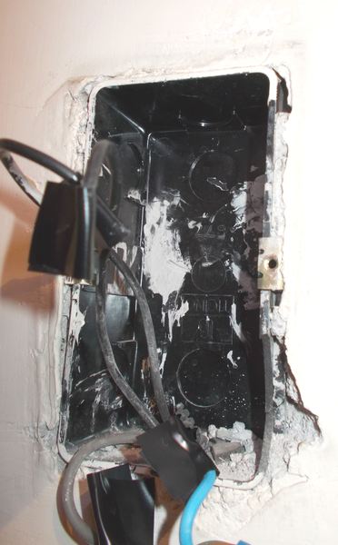

Devo sistemare una presa femmina ed un interruttore all'interno di questa scatoletta di derivazione
boiler ripostiglio scatola derivazione DSCN4167_2.JPG (38.74 KiB) Visto 1057 volte
La distanza tra i fori è 66mm e l'altezza è 125mm.

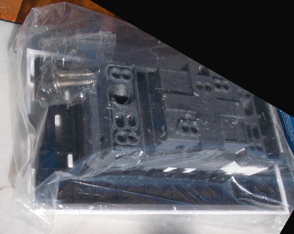

Sono riuscito a reperire solo 2 tipologie di mascherine: un tipo va bene in larghezza per essere fissata ai fori ma è troppo corta in altezza (115mmm) mentre l'altro tipo è abbastanza lunga ma poco larga, poichè misura 69mm. Per adesso ho acquistato quella di 2^ tipo, che è questa

tuttavia potrei tornare indietro e prendere quella di 1^ tipo sacrificando però l'estetica perchè resteranno 2 spazietti sopra e sotto.
La mia richiesta ovviamente è se sia possibile fissare stabilmente la mascherina che ho acquistato alla scatola in oggetto.
Considerate che le viti di fissaggio hanno diametro 2mm, quindi i centri dei fori da praticare sulla mascherina possono essere distanziati al massimo di 63mm, ovvero 65mm (bordo interno) - (2x1mm). C'è dunque uno scarto di 1.5mm tra i centri di ciascuno dei fori.
Dite che basta avvitare le viti in modo inclinato? Oppure conviene proprio non forare la mascherina ed invece mettere delle viti a testa più larga (o delle rondelle) e basteranno a mantenerla ben fissata alla scatoletta? La mia preoccupazione è comunque che la placchetta bianca, sopra la mascherina, non chiuderà bene a causa dello spessore della testa delle viti poste sui "fianchi", zona in cui mi pare non ci sia spazio tra mascherina e placchetta. Eventualmente potrei forare la placchetta bianca e fissare questa alla scatoletta, sacrificando comunque l'estetica finale. Che dite?

Non è una scatola di derivazione, quella alloggiava i vecchi
interruttori tipo 602 bticino, fai attenzione perchè è
fragile
Puoi prendere un kit adattatore din a due moduli
e vedi ciò che può ospitare LINK
