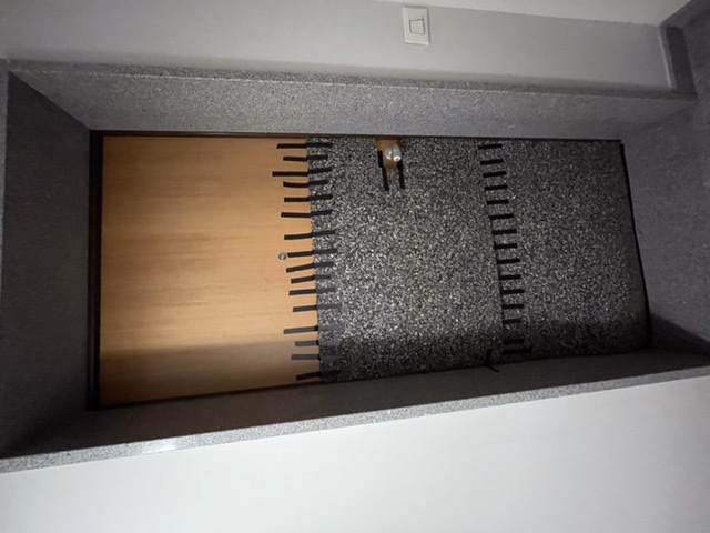

Ciao a tutti, sono nuovo del forum e in cerca di qualche buon consiglio.
Ho bisogno di insonorizzare una porta blindata per evitare i rumori del vano scale.
Ho un’appartamento su due piani e la porta blindata all’ultimo piano è perennemente chiusa... è lei che vorrei isolare acusticamente perché vicina alla camera da letto.
Dato che non la apro mai ho pensato di acquistare un pannello, dello stesso colore dell’attuale, delle dimensioni della porta (90x210) e di incollare sopra i pannelli isolanti trovati da Leroy Merlin (copptren) opportunamente sagomati.
Come fisso il pannello alla porta blindata secondo voi?
Il peso secondo me, tra pannello e materiale fonoassorbente, sarà attorno ai 15kg.
Avevo pensato di usare 7/8 cunei... secondo voi può funzionare?
Altre idee?
Grazie mille in anticipo.

- 1C97BBC4-244C-47EC-8D91-AF61675433F9.jpeg (76.05 KiB) Visto 2709 volte

Rovinare la porta non mi va proprio... ho pensato anche io al pannello con incollato il fonoassorbente.
Il problema è il peso di tutta questa struttura, come lo ancoro stabilmente?
A parte i cunei... che non so se reggono il peso... non mi viene in mente altro.

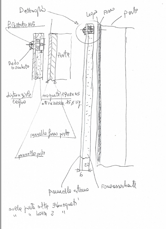

Allora, la porta sicuramente è di acciaio, ma lo puoi verificare anche con una calamita per ante d'armadio. Per il resto, ti ho fatto uno scarabocchio di come lo vedrei io:
Indicativamente per i magneti potrebbero andare bene questi.
La forza mi sembra ottima... anche per compensare la perdita dovuta al pannello esterno della porta blindata. In più, anche la filettatura interna non è male... in quanto ci si avvita un prigioniero e poi quello si tira con un dado bombato cieco; che anche a livello estetico non dovrebbe essere troppo invadente. Poi si può fare come si vuole: va bene anche una vite svasata, o una vite a brugola o esagonale. Ma questi sono già dettagli che ci proiettano troppo avanti in questa fase.
Si, perché la prova di attrazione è tassativa... altrimenti si rischia di fare un buco nell'acqua.
