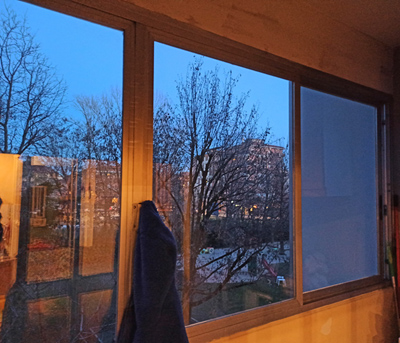

Buongiorno,
dovrei smontare delle finestre a scorrimento, possibilmente lasciando l'intelaiatura montata.
Sapete darmi dei consigli sullo smontaggio?
Ho provato a togliere una delle finestre e ci sono riuscito semplicemente sollevandola e poi portandola verso di me.
Con le altre tre però non riesco, dovrei forse smontare qualcosa?

Allego foto
finestre scorrimento.jpg (115.27 KiB) Visto 1908 volte

anche a casa dei miei ci sono questa finestre\verande. Quando mia mamma le pulisce aiuto mio padre a smontarle proprio come hai detto tu, la alziamo in modo tale che esce dalla guida e poi la tiriamo. Perchè a te non si muove? è bloccata? cerca di capire cosa la blocca

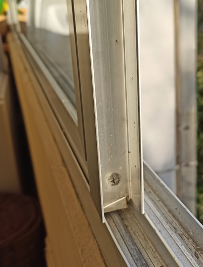

Ciao willi4m, intanto grazie.
La prima che ho provato a togliere è venuta via subito, la seconda, mentre la sollevo e poi la porto verso di me, tocca in basso con una delle guide, dovrei provare a forzare di più.
Anche le altre tue toccano con le guide in basso, è come se non riuscissi ad alzarle abbastanza.
Se vedi da questa foto, una delle finestre ha come una barra verticale sporgente e più profonda, forse dovrei prima togliere questa? ma non ho idea di come fare

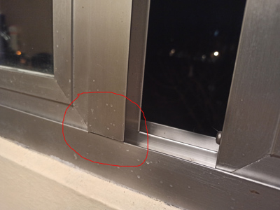

Allego un'altra foto

secondo me devi "giocare" - nel senso vedere come scastrarla dalle guide nella posizione corretta.. anche perchè 1 l hai tolta quindi anche le altre dovrebbero venirsene cosi.. cmq se non erro queste pesano.. e per comodità è meglio che ti fai aiutare - come ti dicevo - io le ho tolte sempre in 2.. domenica vado dai miei e vedo li come sono , ma sembrano proprio uguali.. ti faccio sapere domenica, se ancora non hai risolto

ciao, quindi le tue finestre sono tutte uguali, oppure qualcuna ha questa specie di tramezzino più largo?

Ho risolto: bisognava svitare la parte della traversina più larga

meglio cosi, le mie sono tutte uguali, sono sovrapposte però
