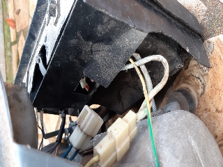

Ciao mi hanno regalato un gruppo elettrogeno cinese , si mette in moto e funzione bene ,l'alberino gira ,lunica cosa e che non da corrente neanche per accendere una lampadina led da 5 watt.

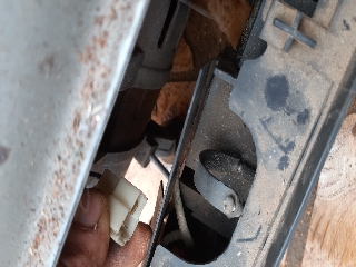

Cmq. Smontando ho notato che ce un connettore elettrico staccato maschio che non va da nessuna parte manca la femmina ,ho controllato bene ,

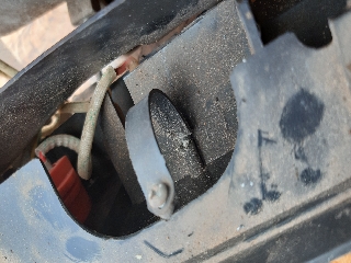

poi ho visto che ce un alloggio vuoto a forma cilindrica perche la fascetta e tonda e sembra proprio che ce un'ammanco
Non saprei
Re: Gruppo elettrogeno
Sotto a quella fascetta, manca senz'altro un condensatore,
andrebbe conoscerne la capacità.
Posta la foto della targhetta identificativa del modello del gruppo
