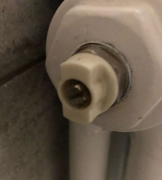

Buongiorno,
ieri ho eseguito lo sfiato di un radiatore tubolare presente in un impianto centralizzato di un condominio. Da giorni faceva rumore di acqua che gocciola e quindi ho seguito dei tutorial trovati online per sfiatarlo. Allego immagine della valvolina di sfiato. Come da istruzioni del tutorial mi sono limitato a chiudere la valvola termostatica, aprire la valvolina di sfiato, far fuoriuscire l'aria e richiudere la valvolina una volta che l'acqua ha iniziato a fuoriuscire in maniera regolare. Poi ho riaperto la valvola termostatica ma il problema non si è risolto, continua a fare quel fastidioso rumore di gocciolamento. Cosa posso fare?
Grazie a chi mi dedicherà qualche minuto per trovare una risposta.

Ciao LucRom86.
Posso chiedere di quanti piani è la casa e a che piano si trova il radiatore?
Re: Radiatore che gorgoglia nonstante sfiato
5 piani ed è al quinto, ma gli altri funzionano bene e questo è il più piccolo.
Re: Radiatore che gorgoglia nonostante sfiato
Perché non provi a rifare lo sfiato lasciando aperta la valvola?LucRom86 ha scritto:Come da istruzioni del tutorial mi sono limitato a chiudere la valvola termostatica, aprire la valvolina di sfiato, far fuoriuscire l'aria e richiudere la valvolina una volta che l'acqua ha iniziato a fuoriuscire in maniera regolare.
Potrebbe essere che manchi pressione nell’impianto. Anche io ti consiglierei di continuare a sfiatarlo con la valvola aperta.
Facci sapere!
Facci sapere!
Ho provato ma non si è risolto. È un impianto centralizzato, potrebbe essere davvero bassa la pressione della caldaia?
Se fosse bassa la pressione della caldaia più che gorgoglio avresti problemi nel riscaldamento dei radiatori... e invece mi pare che da quel punto di vista lì funzioni tutto bene. Stesso discorso per l'aria.
