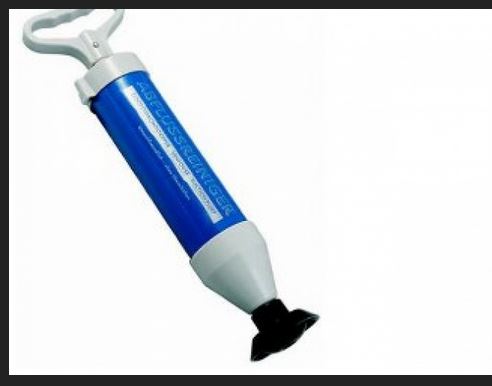

Prima di usare prodotti acidi di qualsiasi specie bisogna valutare se, ad es. il lavandino è completamente otturato oppure l’acqua va giù piano ma va
Nel caso non fosse completamente otturato prendete due pentole di acqua bollente, 100° e versatene una dentro il lavabo poi con questa pompetta aspirate l’acqua dalla seconda pentola e posizionate la pompa nel foro, spingendo con forza, serve una seconda persona che con uno straccio chiuda il foro del troppopieno, altrimenti vi fate una doccia bollente
La maggior parte delle volte funziona
Accortezza: dopo aver versato l’acqua bollente nel lavabo NON APRITE IL RUBINETTO DELL’ACQUA FREDDA ma lasciaztelo raffreddare perché la porcellana essendo molto calda a contatto repentino con l’acqua fredda si SCHIANTA
