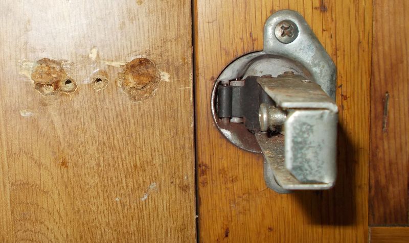

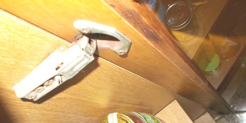

Sono alle prese con un altro piccolo problema in cucina: un'anta di un mobile si chiude molto male. Il problema inerente la chiusura dello sportello è ben evidenziato da questa immagine dall'alto
cucina mobile anta cerniera DSCN4314_2.JPG (48.97 KiB) Visto 1395 volte
La cerniera superiore chiude bene mentre quella inferiore è stata montata troppo indietro e ciò fa sì che la parte centrale del bordo dello sportello, quando questo si chiude, si "accavalli" col bordo del mobile e poi, sempre continuando a chiuderlo, scivoli colpendolo di botto e provocando un "tac" molto fastidioso.
Ho già smontato la parte di cerniera inferiore solidale col mobile, provando il meccanismo a molla di apertura-chiusura ed ho verificato che non ha intoppi, quindi ritengo che la cerniera in sè sia ok. Nella seguente foto si vede com'è messo il legno sottostante, cioè non proprio bene
cucina mobile anta cerniera DSCN4311_2.JPG (72.26 KiB) Visto 1395 volte
Non credo sia proponibile di forare il legno per far avanzare la cerniera, come si può dunque risolvere?

La prima cosa che balza agli occhi è che la parte fissa sul mobile rispetto a quella sullo sportello non è in asse: cosi a spanne i fori sono più alti di circa 1cm buono. Riguardo a rifare le forature non ti preoccupare... basta forare, incollarci due spine di faggio e poi riforare nel posto giusto. Ma visto il disassamento ci sta di poter riforare senza cascare nei fori vecchi. Prima di tutto, però, guardiamo con una foto come è messa anche l'altra cerniera. lo so, hai detto che va bene, però è meglio esserne più che sicuri.

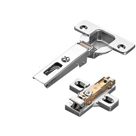

per quello che costano al tuo posto butteri quelle cerniere e metterei delle
cerniere nuove con basetta a regolazione omnidirezionale e sgancio rapido
tipo queste della Salice
