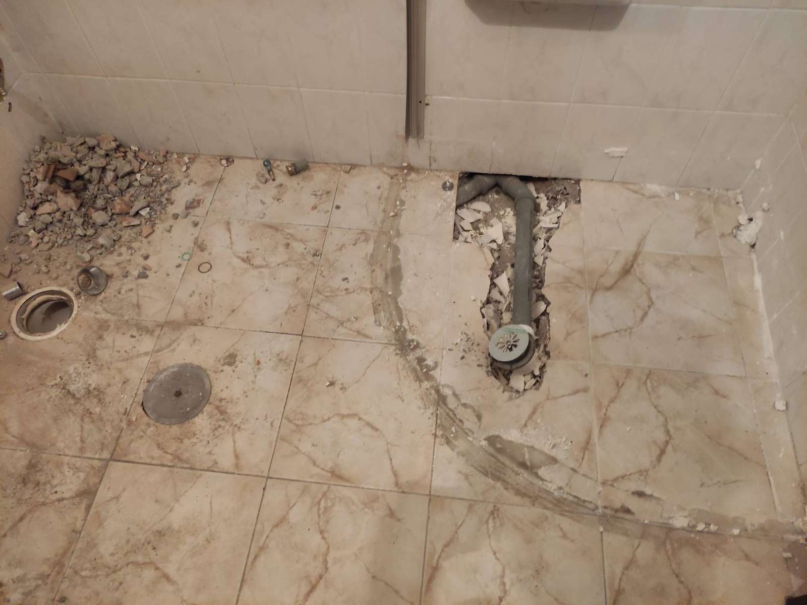

Sto ristrutturando un piccolo bagno nel mio ufficio e dove era presente una cabina doccia ad angolo vorrei realizzare una doccia a filo pavimento con scarico a parete (metterò la resina in tutto lo studio) con un box doccia ripiegabile in modo da guadagnare spazio nel bagno ma avere comunque una doccia all'occorrenza (è sempre una comodità sul luogo di lavoro).

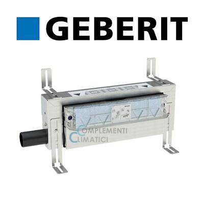

La settimana scorsa è venuto un idraulico a fare un sopralluogo e ha detto che bisogna per forza mettere il piatto doccia perchè manca lo spessore, la pendenza ecc. A me pare impossibile perchè il tubo di scarico della doccia passa proprio rasente alla parete su cui andrebbe installata la canaletta di scarico, quindi non vedo una situazione più ideale di questa. Inoltre, visto che è il terzo bagno che ristrutturo e davanti alla mia richiesta di fare la doccia a filo pavimento ottengo sempre la stessa risposta inizio a sospettare che sia in realtà un modo che hanno gli idraulici in zona per dire che non sanno realizzare un lavoro del genere o semplicemente vogliono che il lavoro sia più facile possibile. Vi allego una foto del bagno e di una canaletta di scarico che penso vada bene e spero che qualcuno di voi esperto possa fare luce sulla questione.

P.S. Il tubo di scarico della doccia nel punto in cui fa quello strano angolo vicino alla parete si trova circa 6cm di profondità dalle piastrelle.

Nelle foto manca il passaggio relativo impermeabilizzazione
Vedi quella specie di scatoletta contiene un tessuto impermeabile tutto ripiegato, che va steso sopra l’impermeabilizzante e poi impermeabilizzato anch’esso
300€ ti sembrano tanti ma nel contesto di un bagno non sono niente, pensa solo se dovesse perdere dopo qualche anno il casino che ti si crea al piano inferiore
Magari risparmia qualcosa sulle cavolate ma su queste cose meglio spendere subito che piangere dopo

Il corpo del sifone è più complicato di una scatoletta di plastica (quello che si vede nelle mie foto è la protezione e del tyvec) adesso non so dirti come sia fatto internamente ma da questa foto si capisce meglio

Quella specie di pettine cattura veramente i capelli e se pulito penso ci metta al riparo da grattacapi
La canalina è in inox e si pulisce bene
Insomma onestamente non si può paragonare questo prodotto ad una piletta da 30€
