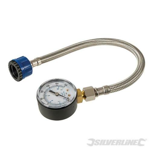

Grazie del consiglio!
Ccomprerò un manometro tipo questo e lo collego al rubinetto che ho in giardino.
Re: Consiglio miscelatore bagno silenzioso
Ottima idea. : Thumbup :
