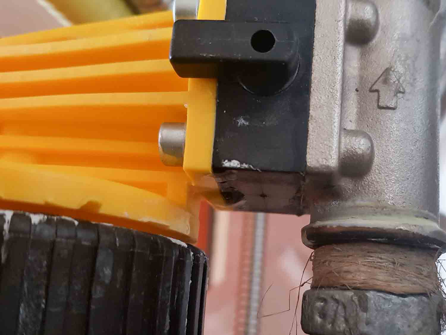

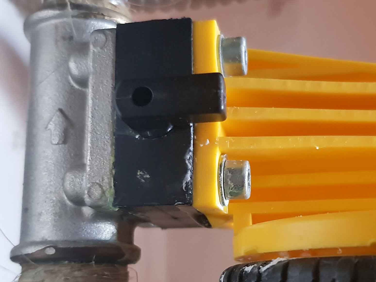

Sulla mia caldaia è installato un filtro anticalcare, il Cillit Immuno 152 con bypass.
In prossimità della giunzione del bypass si verifica di recente uno sgocciolio, allego due foto, sapete dirmi se devo sostituire qualcosa? Guarnizioni? Il Bypass? Tutto il filtro?

Prima prova a stringere un po' le viti
Re: Filtro anticalcare su caldaia che sgocciola
Sembra non ci siano guarnizioni... difatti sulla sx pare di vedere fuoriuscire del silicone. Di certo sarà anche sulla parte gialla di plastica, però magari li
questa si è un po' deformata e non tiene più. Quindi, se la perdita non smette neanche dopo aver stretto ancora le viti, ci rimane solo da smontarlo e rifare la sigillatura. Sempre ammesso, però, che non si siano davvero le guarnizioni. Se ci sono, allora vanno cambiate.

Stringere le viti ha solo peggiorato lo sgocciolamento.
Ciò che fuoriesce non credo sia silicone, ma in caso credete che possa rifare la sigillatura con del silicone trasparente classico o è necessario un prodotto specifico?
Esistono delle guarnizioni circolari di due diametri ma sono all'interno del bypass con i rubinetti.

sembrano degli o ring normali, proverei a cercare la misura giusta e sostituirli

Sostituisci gli oring, sono senz'altro misure commerciali,
dalle foto che hai postato, si vede il "guscio" giallo deformato,
probabilmente le viti erano già strette troppo.
Quando l'involucro è in battuta, se non tiene, è inutile
stringere ulteriormente, si deforma e peggiora la situazione,
occorre sostituire gli oring.
Se non trovi gli oring o se non tengono, molte volte ho
risolto con guarnizione liquida tipo "motorsil" la stendi,
lasci asciugare alcuni minuti e rimonti il tutto.
