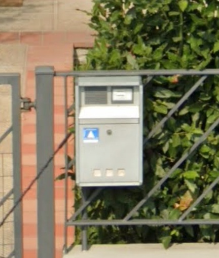

Sono da qualche mese in affitto in un appartamento di un piccolo condominio e da un mesetto il campanello, se suonato dall'esterno va a singhiozzi (nel senso alcune volte suona ma molte no). Se invece suono il campanello dal pianerottolo non ci sono problemi (aggiungo che gli altri due condomini sul mio pianerottolo non hanno problemi). Se può essere utile allego una foto del modello del campanello sull'esterno.
Ho contattato un elettricista e, per telefono, mi ha detto che il citofono va sostituito (dal momento che se suono dal pianerottolo funziona pensavo, nella mia ignoranza, che fosse qualche contatto o qualcosa del genere sul campanello esterno).
Vi chiedo quindi, voi che ne pensate? Ritenete in base a quello che vi ho detto che vada sostituito tutto il citofono?

Puoi fare una foto più ravvicinata e possibilmente più nitida?
Re: Campanello del citofono non funzionante
Prova a vedere se il pulsante esterno facesse falso contatto .
Magari dicci di che marca di citofono / campanello stai parlando , perchè dalla foto io non capisco di cosa si tratta

Il citofono è un Terraneo, questo
https://www.amazon.it/BTICINO-600-SPRIN ... B00E8KGISQ
Il campanello esterno dovrebbe essere di questo tipo
https://www.amazon.it/Terraneo-Bticino- ... B00COGUQSE
Appena posso faccio una foto più nitida di tutto ma nel frattempo chiedo: per verificare il falso contatto di preciso cosa dovrei fare?

Ecco la foto nitida del campanello esterno
Messaggi: 17879
smonta quel pulsante e prova a mettere in corto i fili se suona
devi pulire i contatti o cambiare il pulsante
