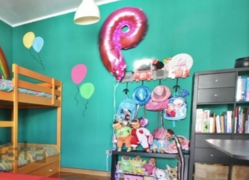

Apri il primo argomento chiedendo un consiglio su come fare tornare bianche le pareti della camera in foto senza spendere una fortuna in vernice!

o gratti o dai 3-4 mani di bianco, io ne ho dovute dare 4 :(

Prima del bianco deve mettere un paio di mani di isolante; se non ha problemi di umidità l'ideale sarebbe quello a base vinilica.

Avevo una situazione simile quando ho rimosso la carta da parati.
Ho usato prodotti professionali, non le pitture da brico, costano un po
di più ma rendono molto.
Una mano di isolante bianco e due di pittura bianca, ha coperto quel verde inguardabile
Non pubblicizzo la marca, ma se ti rivolgi a negozi specifici, sanno
consigliarti al meglio
Quoto, se non vuoi spendere, gratti : Chessygrin :
Una passata di carta vetrata, la devi dare comunque

Userò un ottimo fissativo dopo aver fatto una trattata con grana fine e una buona pittura rigorosamente bianca!

Che grana di carta vetrata posso usare per grattare?
Userò una levigatrice orbitale
