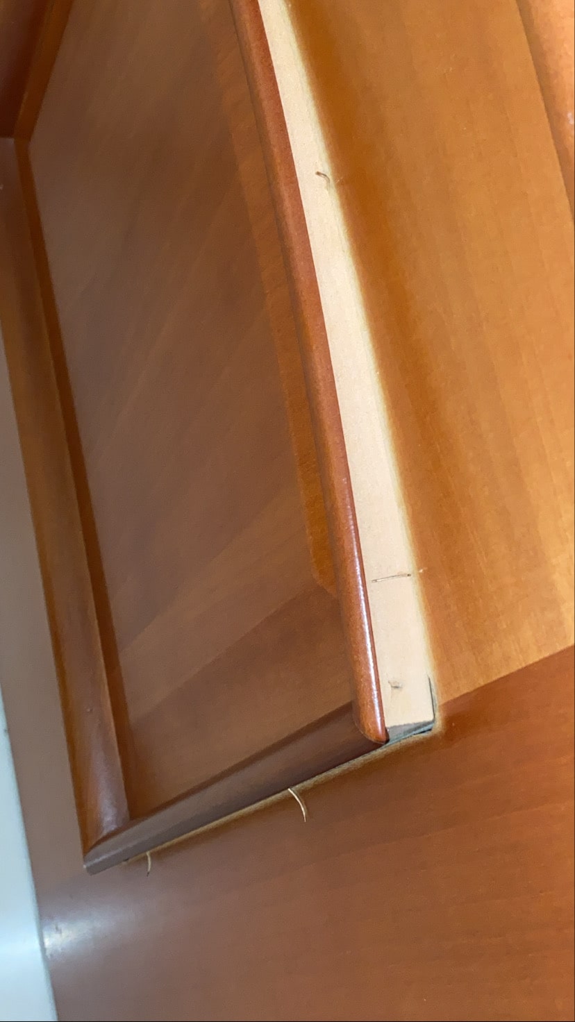

Buongiorno a tutti. Mi presento, sono Fabio. Oggi, in preda a un impeto di ira (piu o meno giustificata) , ho tirato un calcio alla porta. Ho rotto la parte in basso, quella sorta di “quadrato” (passatemi il termine, poiché non conosco il suo nome tecnico).
Si vede che dal punto escono dei fermetti in ferro, e spingendo il punto quasi si riassesta. Non so proprio come rimediare.
Non sapevo a chi chiedere aiuto, e dunque ho trovato questo forum. Spero possiate aiutarmi. Grazie in anticipo e buona giornata!

Allego due foto

Scherzi a parte, quindi se capisco bene se premi la parte sporgente il tutto sembra tornare a posto però rilasciandolo torna così come mostrato nella foto?
Quelli che chiami fermetti in ferro, da quel poco che riesco a vedere sembrerebbero dei chiodini messi in diagonale e poi coperti con la mostrina in legno, riesci a capire se è così?
Eventualmente riesci a tirarne uno dalla punta per vedere se viene via? (dovrebbe trattarsi di chiodini senza testa).

Si può avere anche una foto parte opposta, dove ha preso il calcio?

da come si vede sembra che ci siano dei profili tipo fermavetro che va a fermare la bugna, quindi il danno dovrebbe essere facilmente risolvibile, però sarebbe da vedere bene come sono "spostati" i pezzi
