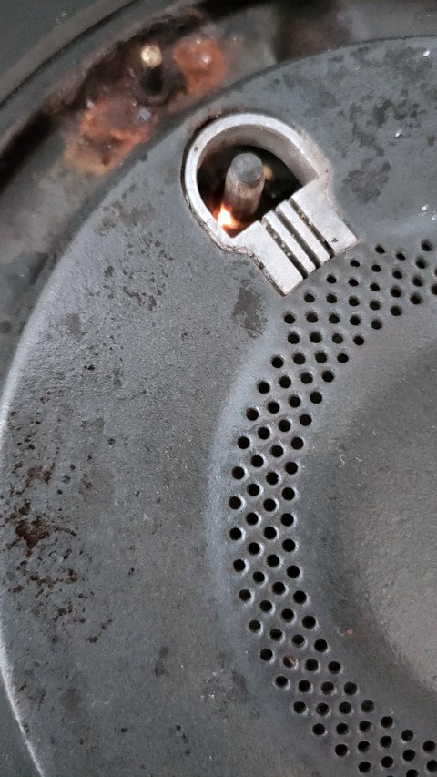

Ho un problema con un fornello del mio piano cottura, con accensione piezoelettrica.
Come si vede dalla foto allegata, la scintilla non scocca dall'apice della candeletta, ma dalla base. Perciò il fornello non accende.
Come intervenire per risolvere il problema?

Se scarica sotto devi sostituire la candeletta aprendo il piano cottura
