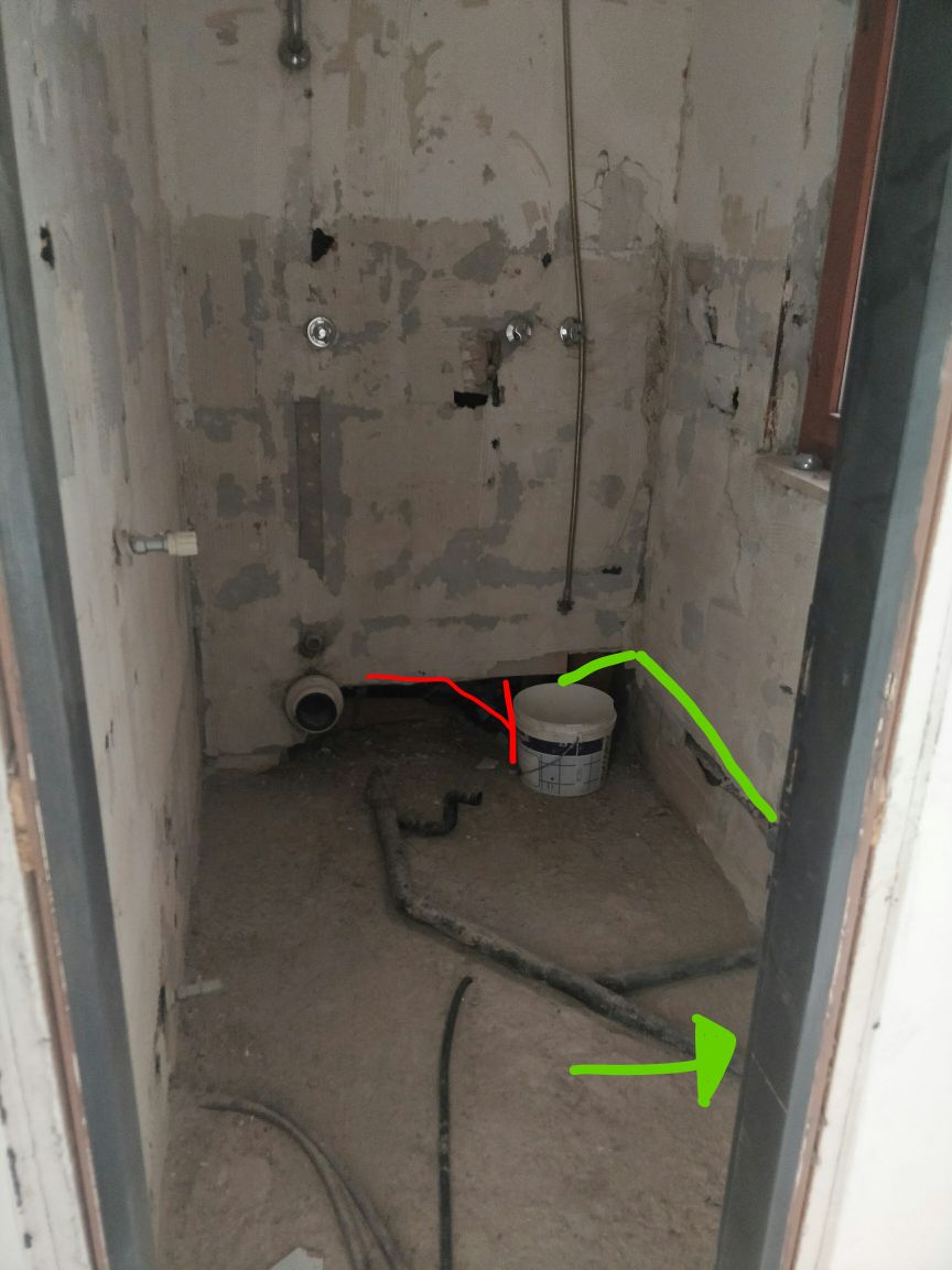

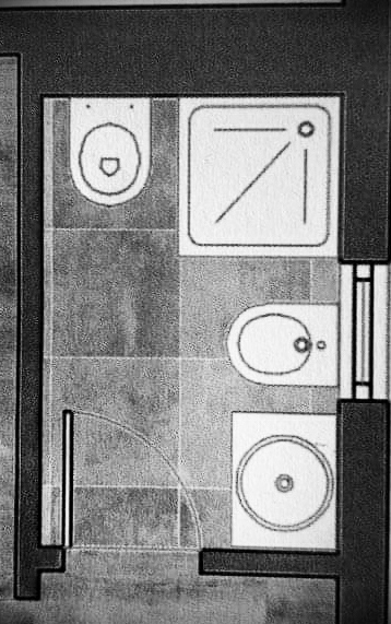

Sto effettuando dei lavori di ristrutturazione che prevedono il rifacimento dei due bagnetti di casa. Nel bagno più piccolo vorremmo spostare i sanitari. Il bagno ha una forma rettangolare, lungo 2 m e largo 1.30 m. Nella vecchia (attuale) disposizione, il wc era posto di fronte la porta di ingresso del bagno, accanto alla doccia di 70 cm. Vorremmo portare il wc ed il bidet sulla parete a destra della porta di ingresso (freccia verde nella foto) in modo che siano nascosti dal muro dove c'è la porta e allineati uno accanto all'altro (prima erano disposti a 90° lungo lati della doccia). Il wc ed il bidet saranno sospesi. L'idraulico ci ha detto che porre il wc nella posizione della freccia verde è rischioso per lo scarico perché dovendo installare 2 giunzioni a 90° tra il wc e la colonna condominiale (striscia rossa nella foto) potrebbero esserci forti rischi di intasamento. Il tubo tra il wc e lo scarico dovrebbe passare lungo la parete (striscia verde in foto). La ditta dice di non volersi assumere questa responsabilità e che la scelta è mia. Ora io chiedo cortesemente un vostro parere. Non ho nozioni di idraulica o di rifacimento bagni ma mi sembra assurdo che per spostare un wc di soli 1.5 m ci siano questi problemi dato che ho visto bagni in cui i sanitari sono stati spostati addirittura in altre zone della casa.

2 curve a 90 gradi su scarico wc roba da pazzi, digli ad idraulico di montare un SANITRIT subito dopo scarico WC , TRITURA TUTTO E POMPA VERSO L'ESTERNO ANCHE 2 CURVE E UN TUBO IN SALITA NON FANNO NULLLA

Quindi anche lei è dell'opinione che dovrebbero essere montate 2 curve a 90° e che sarebbe rischioso?
Premetto che non ci sono problemi di pendenza dato che quella sarebbe garantita.
Non ci sono altre soluzioni al sanitrit?
Grazie mille
Grazie mille
Re: Spostare wc di 1.5 m su parete adiacente
2 curve a 90 con il tempo carta ecc, si intasa , io messo sanitrit del 2010 in un bagno scarico con un tubo da 50 in tubo principale avevo pendenza di circa 30 cm da wc a pozzetto esterno fognatura , ma c'erano purtroppo con sanitari a muro 3 curve a 90 , mai avuto un problema e sono passati 11 anni, alla fine se chiama 1 volta ni , spurgojet , solo con un intervento si spurgo jet si paga 2 sanitrit, io ora metto a casa mia trituratore sotto lavello, almeno non mi tocca infilare sonde ecc, per sbloccare tubazione intasata da verdure ecc. il sanitrit che ha attacco wc, vasca e lavabo costa 105 euro :https://www.manomano.it/p/sanitrit-trit ... 0w-3051535, almeno risolvi il problema con poco e esei tranquillo, che sprurgo jet non chiami
