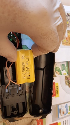

Buon giorno negli anni ho comprato diverse palette elettriche antizanzare e dovrei buttarne 4 o 5 perché ormai non tengono più la carica. Dentro hanno due pile Li Tian 20181210 AA 600mAh 2,4 V e vorrei sostituirle con pile ricaricabili AA /stilo/HR6/HRM 15/51 . 2500 m Ah, 1,2V della Tronic che ho comprato alla Lidl.
Non so se Li Tian è la marca o vuol dire litio, se non sono litio penso non ci siano problemi, ma per favore vorrei un consiglio .
Allego foto del pacco di pile giallo in uso, foto frontale delle pile nuove , foto del retro pacchetto pile nuove. La paletta è marca YPD ma non riesco a caricare una quarta foto.

Re: Pile Ricaricabili Paletta Antizanzare Posso Sostituirle ?
Così sembrerebbero al Litio. Hai provato a vedere la targhetta del caricabatterie?

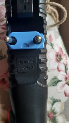

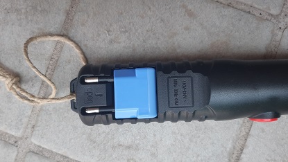

Buongiorno, non c'è un carica batterie, c'è una spina che si inserisce nella presa 220V . sotto c'è scritto 110V - 240V 50Hz 60Hz 0.5A .allego 2 foto.

Ho chiesto alla bancarella dove compro le palette e ha detto che é il nome della marca e non vuol dire Litio. Quindi non ho problemi a sostituirle con quelle che ho comprato.
Messaggi: 6558
Ma di sicuro non sono come quelle che hai comprato , nichel metallo idruro
( Nichelmetallidrato )
Quindi attenzione .
Sostituiscile con quelle che sono nella paletta , identiche anche come mAh, si rischia lo scoppio .
Io leggo che sono al litio .
L'alimentatore è nel manico . Ed è fatto apposta per quel tipo di batterie .
