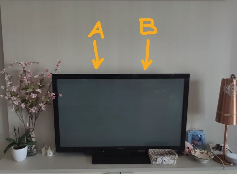

vorrei acquistare una TV da 55", ma il mobile sul quale dovrei appoggiarla non ha una profondità sufficiente per la base.
La base dell'attuale TV da 42" che vedete in foto, occupa quasi per intero i 28 cm del mobiletto e me ne serverebbero ben 33 per quella nuova.
Vorrei quindi provare ad utilizzare un staffa, ma non sono sicuro della tenuta dei due fori che erano già stati predisposti nella parte verticale, nelle foto indicati come A e B.

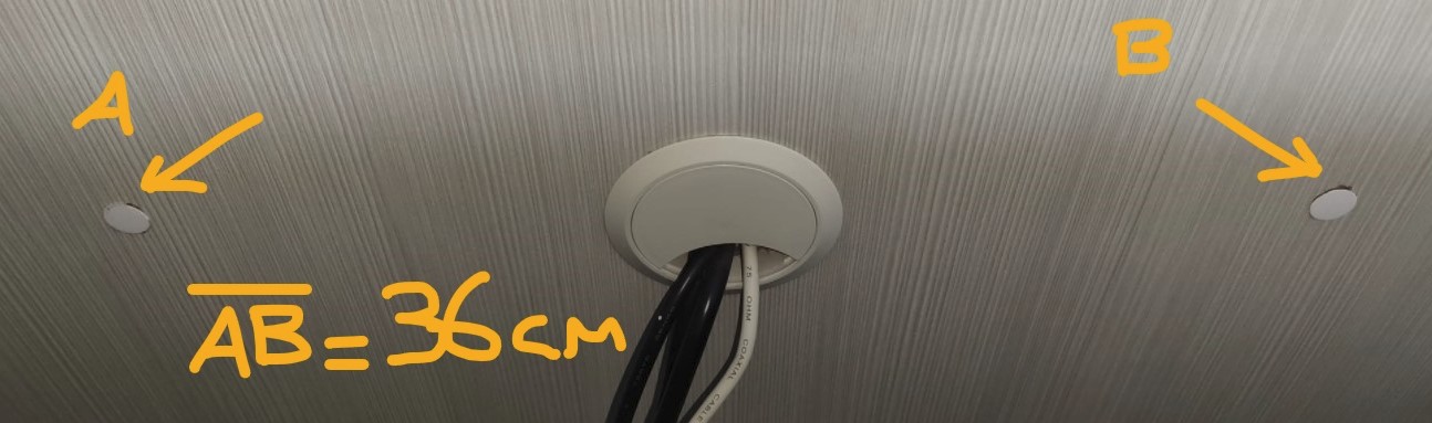

Nella foto seguente il dettaglio dei due fori, distanti tra loro 36cm.

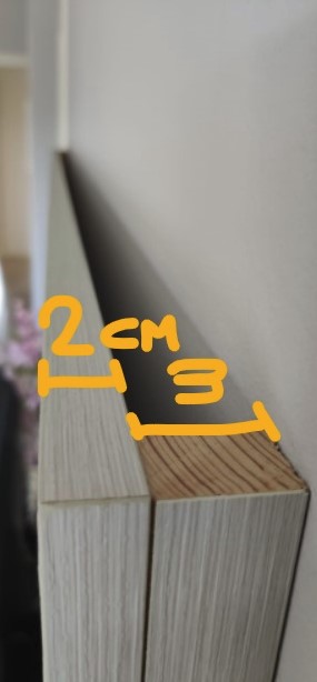

Come vedete dall'ultima foto, lo spessore della parte verticale in MDF del mobiletto è di 2cm, seguiti da circa 3 cm di spazio vuoto prima del muro.
La TV che ho in mente pesa circa 20kg e richiede una staffa standard VESA 400: secondo voi terrebbe una zanca fissata solo ai due fori praticati nell'MDF?

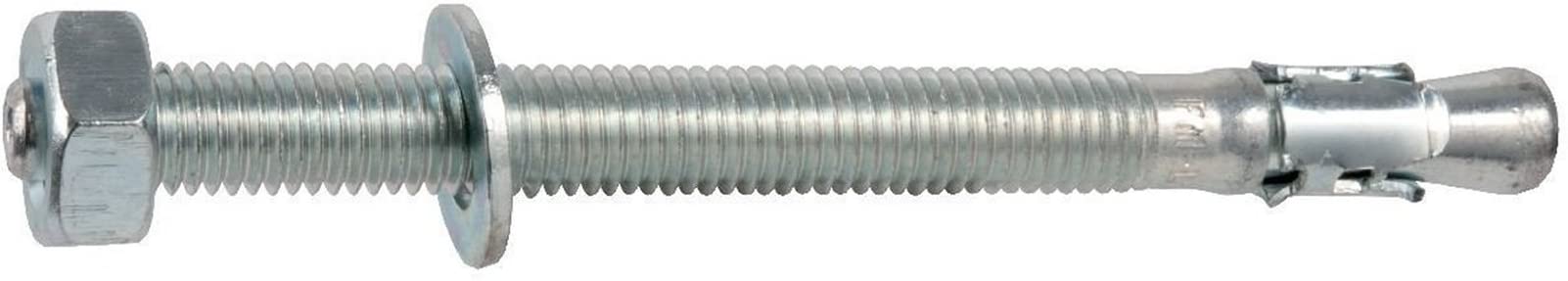

e allora ti devi ancorare al muro con tasselli passanti a perno tipo questi

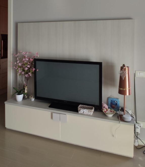

Si può avere una foto completa di questo mobile?
Screenshot 2021-08-29 103008.jpg (41.95 KiB) Visto 1171 volte
Messaggi: 9969
Re: Help! Staffa per TV
Se fosse possibile fare una finestra nella parte inferiore del pannello posteriore del mobile in cui possa entrare la base del nuovo televisore, acquisteresti quei 5 cm che ti permetterebbero di arrivare da 28 a 33 cm di profondità.

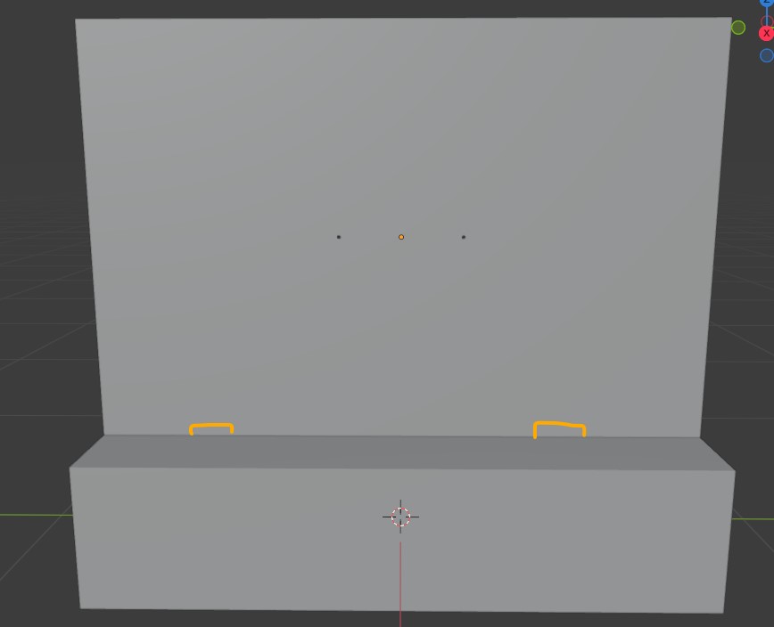

Con Blender al volo ho provato a creare il mobiletto: nella zona dei due segni in arancione si potrebbero creare due finestrelle che dovrebbero bastare per il Sony.

Se hai un trapano, ci fai tanti fori tangenti di 4 o 5mm, poi inclinando la punta un po' di qua e un po' di là, li strappi. In questo modo il tassello ti esce da solo. Poi una spianata con una raspa al perimetro e sei a posto. : Wink :
