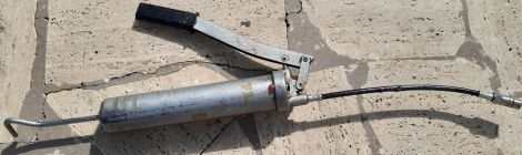

Ho il classico ingrassatore con la leva a mano, oggi stavo ingrassando i cuscinetti dei cancelli e uno non ci sono riuscito, ho cercato con uno chiodo a spillo di muovere la rotellina che è all'interno dell'ugello sul cuscinetto che serve per in ingrassarlo, ho provato con il compressore a mandare aria nel caso fosse ostruito ma non avendo un innesto idoneo l'aria è più quella che esce che quella che entra nell'ugello, mi domandavo ma esiste un piccolo ingrassatore da applicare sul compressore. Ciao

Comunque un paio di foto, sia dell'ugello sul cuscinetto e dell'ingrassatore a leva in tuo possesso, potrebbero aiutare. :roll:

Certo non è il migliore degli ingrassatori ma fino ad oggi ha fatto il suo dovere, se riuscissi a sbloccare l'ugello sarebbe meglio, per l'uso che ne faccio io, devo solo ingrassare periodicamente 4 cuscinetti. Ciao
