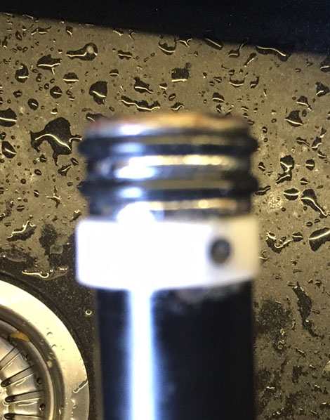

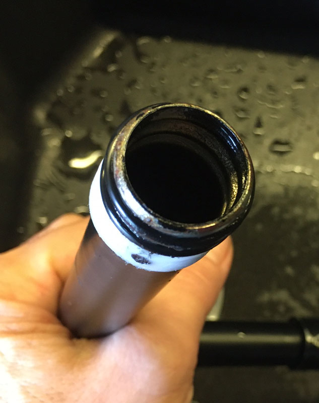

allora, smontato, tolti oring e messo uno di quelli dismessi e un altro nuovo stesso diametro ma sezione lievemente minore (ne avevo solo uno).
Ora sembra tutto ok, la canna gira normalmente e non vedo perdite.
allego foto anche se una è venuta fuori fuoco, giusto per capire di cosa parlo...
in foto ci sono ancora gli oring "larghi" che bloccavano il movimento.

Bene. Allora erano proprio gli OR troppo grossi. Difatti dalla foto si vede bene che sporgono troppo dal tubo. A regola non devono sporgere più di 3-4 decimi... mentre quelli sporgeranno anche 1mm.

gli oring cmq erano dello stesso diametro dei vecchi ma sezione maggiore, strano che a parità di diametro ci siano sezioni così diverse...
Re: perdita rubinetto cucina
E' normale. Le corde degli OR sono: 1.78 - 2.62 - 3.53 - 5.33 fino ad un diametro di 6.99mm. Quindi, per lo stesso diametro, se la corda è maggiore è normale che poi l'OR stia più in fuori. Qui una tabella completa con le corde e i diametri degli OR.
