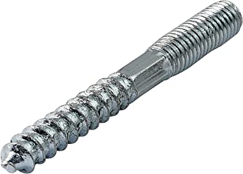

Devo cambiare la gamba e non so come fissare la vite (Il maschio).
Re: Gambe su prolunga del tavolo.
prova a cercare "vite a doppia filettatura", sono fatte per essere avvitate prima nel legno e poi in un dado.

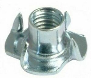

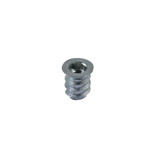

Messaggi: 17892
io ci metterei una bussola filettata o un ragno

Per mettere la vite a doppia filettatura, se la vite e da 1 centimetro di spessore quanto deve essere il foro sulla gamba di legno ?
Messaggi: 17892
devi misurare il diametro della vite tra le spire e fai delle prove su un pezzo di scarto
