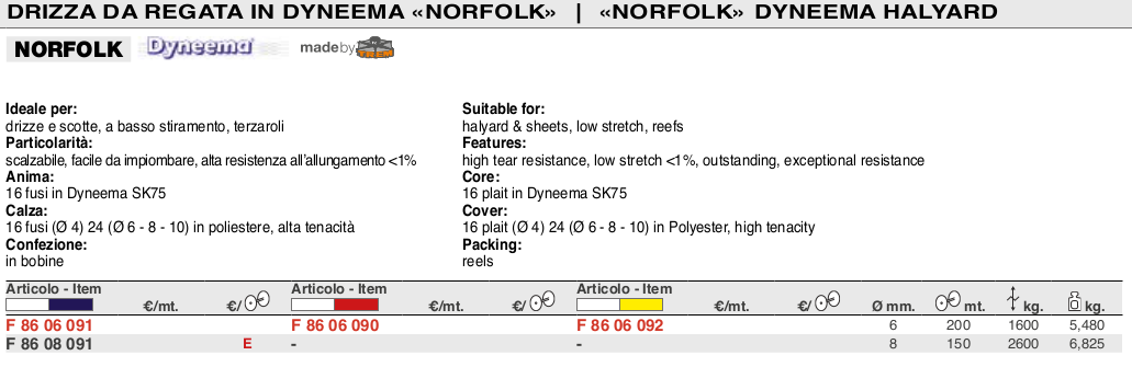

Sto valutando l'acquisto di una fune da trazione e me ne hanno suggerito una in Dyneema sk75. Sono riuscito a reperire il modello esatto sul web, ha codice f86 06 091 e si trova a pag.17 di questo catalogo, di cui estraggo la tabella di mio interesse
Quello che vorrei capire è come si interpretano quei 2 simboli, entrambi col "kg", che si trovano alla fine del rigo: l'ultimo col "peso da bilancino" ed il penultimo con la freccia verticale a doppia punta.

non per essere invadente pedante impiccione ed intrigante, a cosa ti dovrebbe servire? che uso la dovresti adattare, nautico, traino per fissare dei carichi, per un montacarichi a carrucola semplice?
https://www.vegaengineering.com/linea-g ... o--355.pdf
