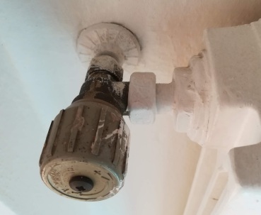

Buonasera a tutti, visto gli aumenti del gas e il maggiore confort che ne potrebbe derivare sarei intenzionato a mettere delle valvole termostatiche a dei radiatori nella casa di mia madre, ho citato quelle della giacomini r470 perchè ne ho già due a dei radiatori e mi sambra funzionino bene. Adesso sono quasi riuscito a convincere mia madre a metterne altri 4 per comandare corridoio e bagni. Chiedo a chi se ne intende più di me se nelle valvole dei miei radiatori, come da foto, sia necessario cambiare tutto (la squadra mi sembra si chiami) dovendo acquistare per capirsi questo tipo di kit (https://www.rubinetteriashop.com/it/val ... 470fx.html) tanto per fare un esempio, anche se a quelli dove la valvola c'è non mi sembra sia stato cambiato il detentore, oppure basti cambiare la testina e basta (https://www.ferramentadaniello.it/valvo ... N8QAvD_BwE) che ha un prezzo notevolemnte inferiore. Opterei per l'installazione con idraulico, è una persona di fiducia prende sulle 20/25€ max H e non gli interessa acquistare lui il materiale. Naturalmente non è necessario siano per forza Giacomini R470, l'importante è che siano di qualità e con un costo accettabile. Grazie mille per adesso

Bisogna sostituire tutta la valvola .
