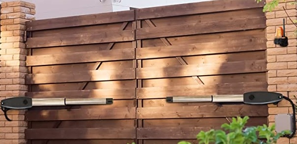

- Si tratta di un impianto con i classici due pistoni tipo questo?
- Chi ha installato il sistema di automazione del cancello, ti ha lasciato una chiavetta tipo questa?

La fotocellula potrebbe non funzionare correttamente, ma questo secondo me sarebbe comunque indipendente dal problema che riscontri. per verificare se le fotocellule funzionano, in fase di chiusura del cancello prova a mettere la mano fra ogni coppia di fotocellule e vedi se la chiusura del cancello si interrompe. Se si le fotocellule funzionano, altrimenti no.
Per l'apertura parziale di un'anta, potrebbe dipendere dall'allentamento del sistema di sblocco (quello che si regola con quella chiavette). Se è così, l'anta che si apre parzialmente spingendola manualmente dovrebbe aprire e chiudersi senza che il pistone opponga una grossa resistenza.
Prima di acquistare una chiavetta però dovresti verificare sul libretto del tuo sistema di automazione se il sistema di sblocco si aziona con una chiavetta di quel tipo o in qualche altro modo ;)
