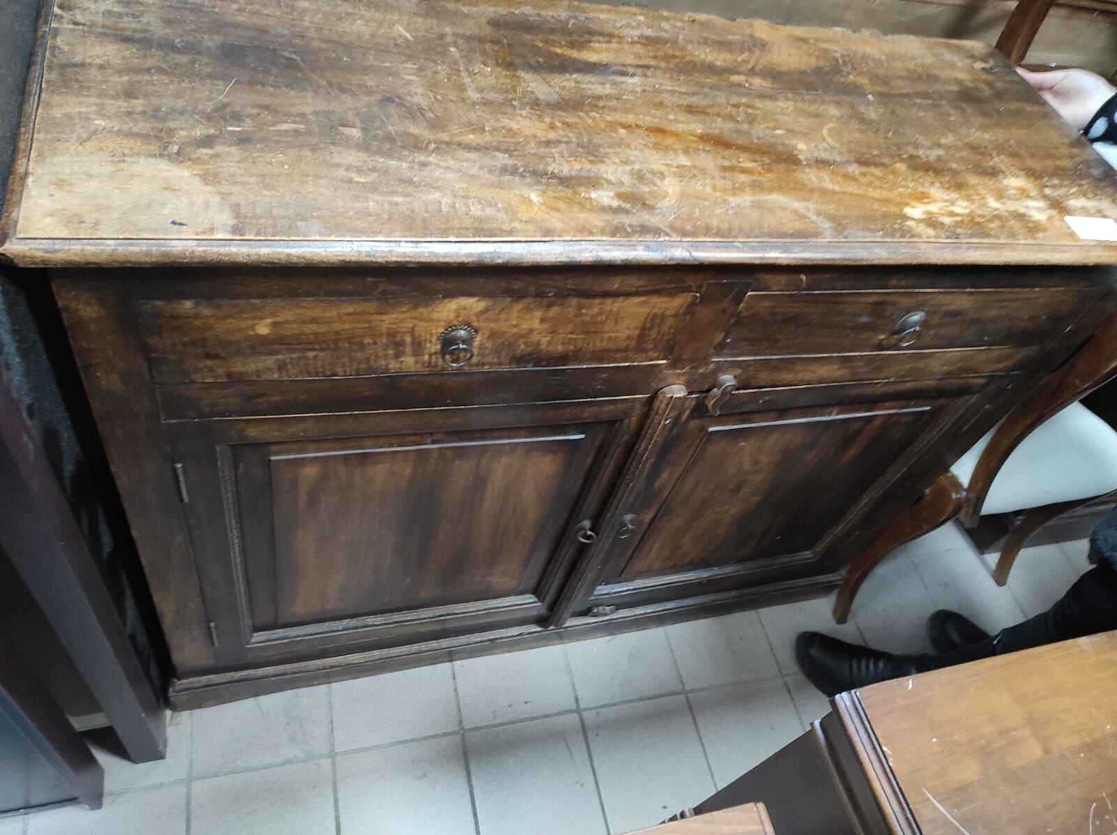

Buongiorno ho da poco questa credenza in noce
credenza (4).jpg (107.22 KiB) Visto 2318 volte
e vorrei rinnovarla lucidandola e rendendo il colore uniformo
Come mi consigliate di procedere.
Grazie in anticipo
ANdrea
Messaggi: 17891
Re: rinnovare credenza
l'unica soluzione è quella di carteggiare fino al legno, quindi armati di :
1 - tanta pazienza
2- levigatrice
3 - carta vetrata 80 - 150 240
4 - lana d'acciaio
5 - olio di gomito
poi per la finitura apriamo un altro capitolo : Chessygrin :
andrispiz
Messaggi: 90
Iscritto il: ven 04 apr 2008 12:43 pm
Messaggio da andrispiz »
Grazie mille, per la finitura cosa mi consigli?
Messaggi: 17891
guarda io apprezzo molto il colore naturale del legno quindi
ultimamente sto usando solo olio paglierino e cera, le alternative
sono un trattamento a gommalacca e cera (ma bisogna saperla dare),
oppure un classico ciclo a base di turapori e finitura trasparente satinata
tutto all'acqua, ma questo aspetto è meglio approfondirlo dopo la carteggiatura
in modo da valutare le condizioni del legno
Ma gli sportelli e i cassetti non li levi? :roll:
andrispiz
Messaggi: 90
I cassetti si, gli sportelli non so quanto sia facile. Sai darmi indicazioni? Grazie ancora
Gli sportelli sono altrettanto facili dei cassetti da togliere. Quindi: apri lo sportello, sviti la parte che sta attaccata al mobile con un cacciavite a taglio (o a croce ) e ti viene via tutto. Poi togli anche lo sportello dall'altra parte e, infine, togli le cerniere rimaste sulle due ante. Poi potresti anche lasciare le cerniere sul mobile e levarle subito solo dagli sportelli, ma poi te le trovi sempre nel mezzo quando fai a scartavetrare/levigare il davanti della credenza.
Ma poi sei sicuro che sia noce? A me sotto mi pare tanto chiaro... Comunque, dopo che lo hai riportato al legno e dopo che l'hai levigato, col mordente lo fai del colore che preferisci; magari un po' più chiaro di com'è ora, per far risaltare di più le venature del legno... però, qui, è solo un problema di gusti. : Wink :

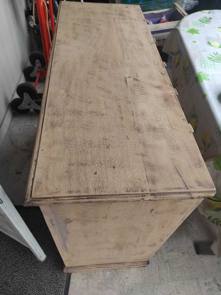

Buongiorno, ho più o meno concluso la carteggiatura.
Vorrei rifare il mobile color noce come era originariamente, potete indicarmi il modo più semplice? Pensavo di dare direttamente una tinta ad acqua color noce.
Avete qualche consiglio in più, anche su quale prodotto acquistare.
Grazie ciao
Andrea
Messaggi: 17891
se gli dai il mordente o impregnante quelle macchie scure che sono rimaste si vedranno
sempre, quindi dovresti carteggiarlo meglio oppure usare una vernice coprente tipo smalto

ok, ma mettere la vernice è più complicato ed è peggio per il legno o non cambia granchè?
andrispiz
Messaggi: 90
Con la vernice sparirebbero anche le venature del legno?
Messaggi: 17891
con la vernice sparirebbero le venature del legno ed è più semplice
da applicare
