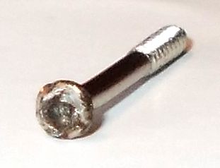

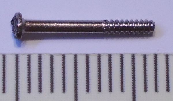

Un certo dispositivo elettronico è chiuso da 4 viti M1x12mm (circa) come questa
e devo sostituirle perchè ormai gli incavi a croce delle teste sono molto consumati.

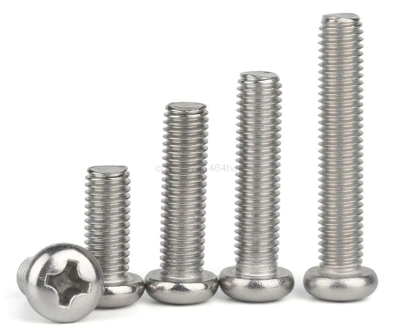

Ho accertato che nè sul web nè in negozi fisici sono presenti viti identiche, quelle che si avvicinano di più sono M1x10 ed M1.2x12 ed io opterei per le M1.2 perchè credo sia abbastanza semplice allargare di 0.2mm i fori/canali di plastica dove le viti sono inserite Ciò però che mi lascia perplesso è l'evidente differenza di passo tra le originali e quelle che ho individuato su aliexpress Il passo dichiarato di quelle di aliexpress è 0.25mm mentre le mie stanno ad occhio su 0.5mm con una certa approssimazione. Non ho preso in considerazione quelle per legno perchè credo abbiano un passo troppo ampio anche se non sono riuscito a trovare sul web lo standard delle m1.
Vi chiedo chiarimenti in merito ai dubbi esposti, correzioni circa errori di valutazione ed eventuali soluzioni alternative compatibili col contesto.

Quelle su aliexpress sono viti metriche a passo grosso mentre le tue sembrano "classiche" viti autofilettanti per plastica, difficili trovarle così piccole, se non di recupero da altri dispositivi.JackOnFire ha scritto:Un certo dispositivo elettronico è chiuso da 4 viti M1x12mm (circa) come questa ....
