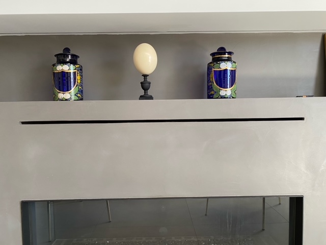

Salve, ho la necessità di tappare una fessura lunga un metro e larga 2/3 cm creata in una parete in muratura per lo sfogo di un camino a metano. Quando tira vento, da questa fessura entra aria fredda o calda in base alla stagione. Vorrei creare una chiusura facilmente amovibile, tipo una fascia di legno con incollata una striscia di gommapiuma o qualcosa di gommato. Ho pensato di crearla con qualche gomma o silicone liquidi ma dovrei costruire uno stampo. Non saprei da dove cominciare. Qualcuno sa consigliarmi?

Ciao Marinaio, quella in foto è la fessura in questioneMarinaio ha scritto:Buongiorno,
forse con un paio di immagini potrei capire meglio come aiutarti.
Un caro saluto
- 9332CCAA-EEC1-4C74-BAD1-E08EF778F77F.jpeg (56.95 KiB) Visto 874 volte

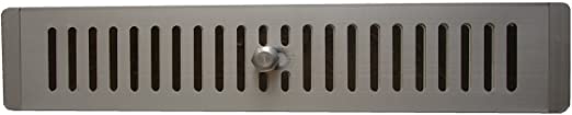

Re: Come utilizzare gomma liquida o simili?
Maurizioja benritrovato,
come si suol dire, un'immagine vale più di mille parole
a parte il fatto che esteticamente la trovo molto elegante la presa d'aria del camino, sono per il minimalismo estremo e quella è perfetta
credevo che per il problema da te riscontrato ci fosse una soluzione tecnica già inglobata nella progettazione del camino stesso ma haimè spesso gli ingegneri non arrivano a pensarle tutte
vista l'eleganza e la posizione così in vista non è certo facile trovare una soluzione non invasiva.
io penserei più a sfruttare la tecnica giapponese del "Kintsugi o kintsukuroi" ma invece di valorizzarla con l'oro trasformarla in una presa d'aria più tecnica.
certo cambia l'estetica ma rimane comunque una cosa funzionale e sempre minimal.
a volte evidenziare è meglio che cercare di nascondere
mi dispiace ma non ho altre idee disponibili, almeno io troverei una soluzione del genere.
un caro saluto
un caro saluto
- fil12.jpg (6.96 KiB) Visto 853 volte
“Il fallimento è il fondamento della riuscita.” (Lao Tzu)
