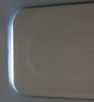

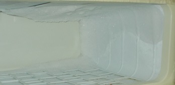

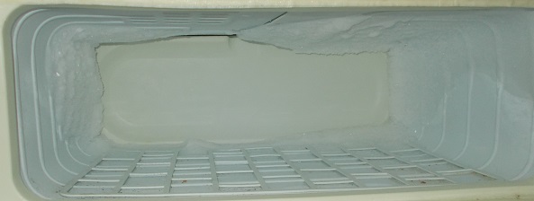

Come si evince dal titolo, abbiamo un vecchio frigorifero sotto tavolo con una piccola cella freezer che comincia a perdere freddo.
Allego qualche foto per evidenziare il problema
frigo iberna fondo DSCN3117_3.jpg (85.71 KiB) Visto 3889 volte
frigo iberna fondo DSCN3118_3.jpg (69.09 KiB) Visto 3889 volte
Presumo perda freddo dal lato destro del fondo perchè è lì che si concentra la massa di ghiaccio, inoltre ricordo vagamente che, l'ultima volta che l'ho sbrinato la scorsa estate, quell'area di cella mi è sembrata un po' distaccata dalla parete di fondo, ma non ho dato importanza perchè prima non aveva mai dato questo tipo di problema.
Negli ultimi giorni ho anche notato un certo accumulo di ghiaccio nella zona del perno dello sportello della cella, tanto che si comincia ad avere difficoltà anche nell'operazione di apertura/chiusura di questo. Da notare che l'ultima volta che l'ho sbrinato, al contrario delle precedenti volta, ho lasciato aperte le feritoie superiori. Adesso posso immaginare di aver sbagliato poichè ho peggiorato la situazione in merito all'isolamento, giusto?
Considerato lo stato di ghiaccio dovrò sbrinarlo il più presto possibile ma mi rivolgo a voi per consigli su come eventualmente possa "rattoppare" quella zona in fondo a destra che perde freddo perchè più scostata dalla parete. La prima soluzione che mi viene in mente è di usare la schiuma poliuretanica perchè è un buon isolante e perchè si adatta alle forme, ma attendo vostre idee.
Inoltre chiedo conferma del fatto che per un isolamento migliore si debbano tenere chiuse le feritorie che stanno sopra lo sportello, agendo sull'apposita levetta.

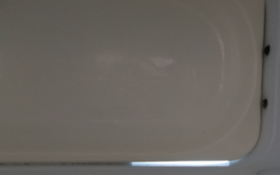

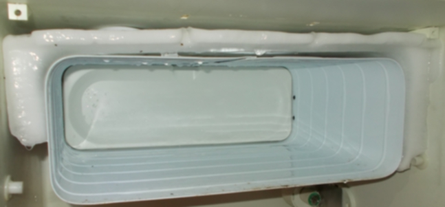

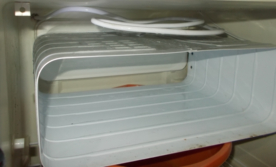

Ho smontato la mascherima frontale con lo sportello e da questa foto si vede la celletta, la serpentina del freddo e la parete interna del frigo
Ho fatto la prova di mettere una torcia accesa tra l'esterno della cella e le pareti interne del frigo, in prossimità del fondo, ed in effetti si vede della luce spuntare e credo sia una prova del fatto che sia male isolata in quelle zone
Il mio obiettivo è di far intrappolare il freddo dentro la cella il meglio possibile. Dopo aver sbrinato il freezer ho chiuso le feritoie che stanno sopra lo sportello, così che il freddo prodotto dalla serpentina sopra la cella non invada il restante vano frigo. Che si può fare per quelle aree in fondo? Avevo banalmente pensato a frapporvi della gomma presa dalla camera d'aria della ruota di una bicicletta, ma andrà bene con la bassa temperatura e per questo scopo?

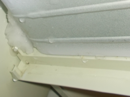

immagino che così non la si potrà più smontare, come ho fatto io e come si vede nella 1^ foto del mio post precedente, giusto? se sì, come procedere alla rimozione completa del ghiaccio presente nelle intercapedini sia superiore che laterali tra cella e frigo? col solo "aspettare" credo ci impieghi dei giorni a sciogliersi con le temperature di questo periodo, ed io ho solo questo frigo.
ne approfitto per chiedere se è normale la presenza di tale massa di ghiaccio nelle suddette intercapedini
oppure se ciò è stato causato dal carente isolamento. come ho fatto rpesente, considerate che si è sbrinato più o meno la scorsa estate quindi poco meno di 1 anno fa.
in particolare, negli ultimi giorni, gocciolava acqua dall'angolo anteriore destro ed in effetti da questa foto
si nota tale "protuberanza" della massa di ghiaccio dell'intercapedine, prima della rimozione della mascherina frontale. anche in tal caso chiedo: c'è qualcosa che si può fare oppure fa parte della "natura progettuale" della celletta, quindi se capita vuol solo dire che è arrivato il momento di sbrinare tutto?
Re: Celletta freezer perde freddo dal fondo
Lo hai sbrinato la scorsa estate? :shock: :shock: :shock: :shock: Il frigo che avevo prima aveva la solita celletta e tutto quel ghiaccio che ha fatto a te
a me lo faceva al massimo in 1-2 mesi. Quindi lo devi sbrinare più spesso... diciamo che 1 mese sarebbe l'intervallo ottimale.
Prova e fra 1 mese dicci quanto ghiaccio ha fatto. : Wink :

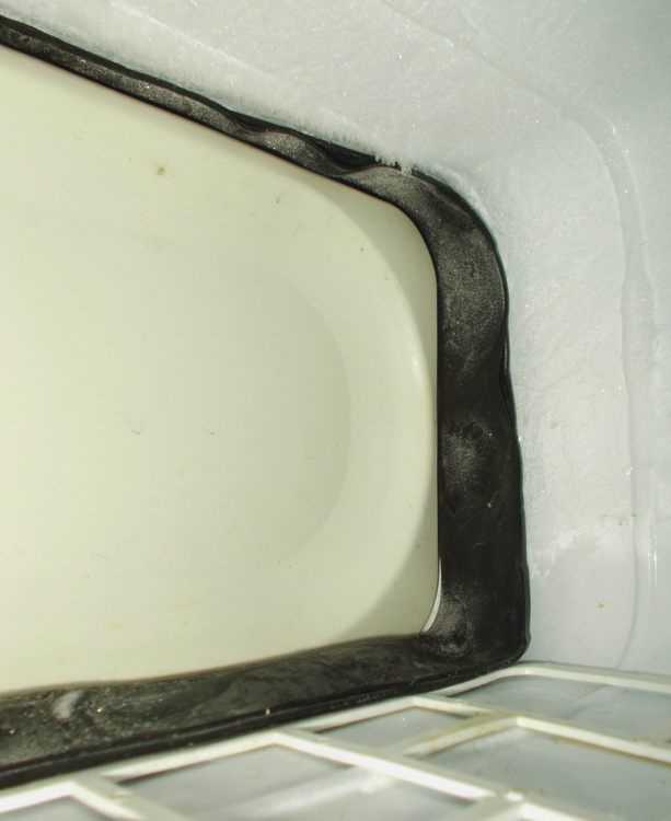

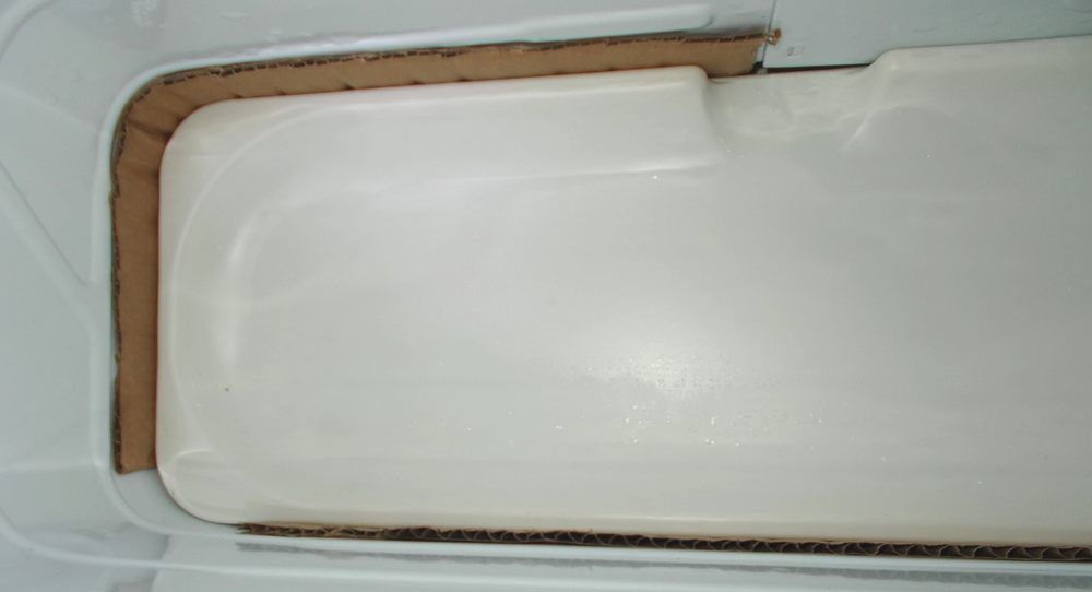

Nel corso di questi ultimi tempi ho provato ad isolare la celletta con mezzi di fortuna. Avevo provato mettendo delle strisce di cartone
isolamento gomma DSCN5570_2.JPG (33.46 KiB) Visto 1719 volte

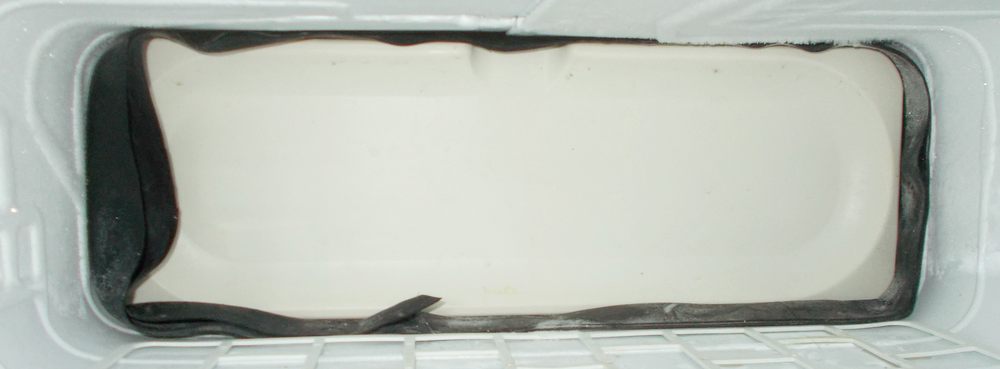

ed i risultati sono stati discreti, nel senso che passava più tempo tra uno sbrinamento e l'altro perchè si formava meno condensa perchè era meglio isolata. Il problema però è che il cartone è poco resistente in quell'ambiente ed ho quindi provato con delle strisce di gomma ricavate da una camera d'aria
isolamento cartone DSCN3403_2.JPG (34.05 KiB) Visto 1719 volte
isolamento gomma DSCN5571_2.JPG (43.3 KiB) Visto 1719 volte
ma il risultato è stato peggiore, forse perchè la gomma si è irrigidita e non ha fatto tenuta o forse perchè non l'ho messa bene, non saprei.
Volevo solo chiedervi opinioni ed eventuali altre idee, magari maturate nel corso di questo frattempo :) L'importante è che non siano soluzioni non "reversibili" come sigillare col silicone o roba del genere.
Io insisto ancora sul silicone. Altrimenti ci metti un tubetto di silicone, oppure anche una guarnizione per le finestre. Di queste ne trovi di tutti i tipi che vuoi.
JackOnFire
Messaggi: 643
Messaggio da JackOnFire »
per "guarnizione per le finestre" intendi un paraspifferi? la guarnizione vera e propria è troppo spessa, tanto che la camera d'aria che ho usato anche se piegata doppia, non è entrata in tutti i punti del contorno (vedi ultima foto).
credo che il cartone abbia meglio funzionato proprio perchè si è schiacciato a sufficienza. certo trovare qualcosa di forma identica alle strisce di cartone ma fatto di silicone sarebbe ottimo. eventualmente potrebbe funzionare di spalmare prima del silicone su un piano, come una striscia spessa qualche mm e larga qualche cm, e poi ritagliarlo per dargli la forma identica a quella del cartone?
