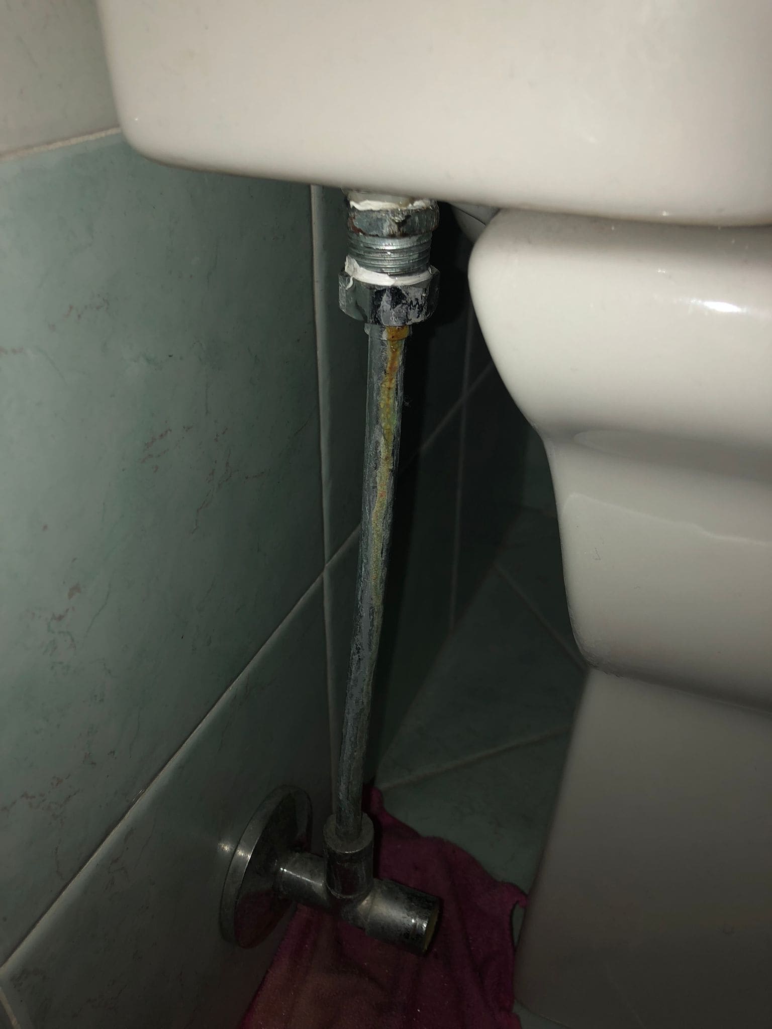

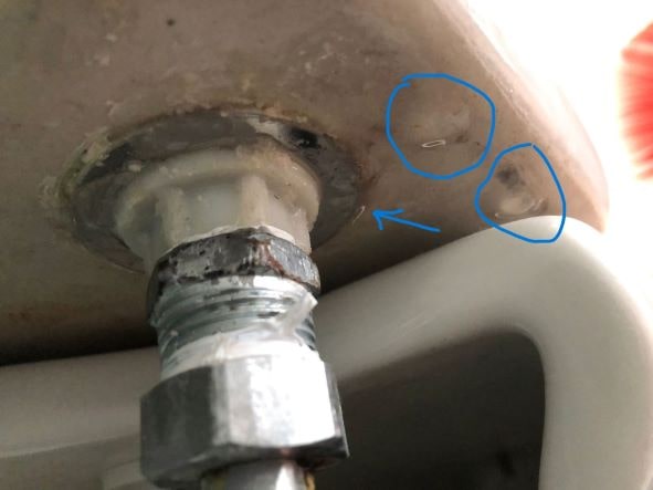

Buongiorno a tutti, ho letto qualcosa in merito a questo mio problema ma essendo nuovo non vorrei sbagliare.
Premetto che vivo in questo appartamento da 1 anno ma sicuramente i sanitari sono stati montati nel 2005.
Credo che il problema sia legato al calcare che non fa più aderire perfettamente il "tappo" la placca (non conosco il nome esatto). Come si vede dalle foto si creano delle gocce.
Il vero problema è che non so come agire e se agire in autonomia o contattare direttamente l'idraulico.
Pensavo di andare ad acquistare il materiale e provare ... ma non vorrei fare danni ulteriori.
Ringrazio tutti anticipatamente delle risposte.

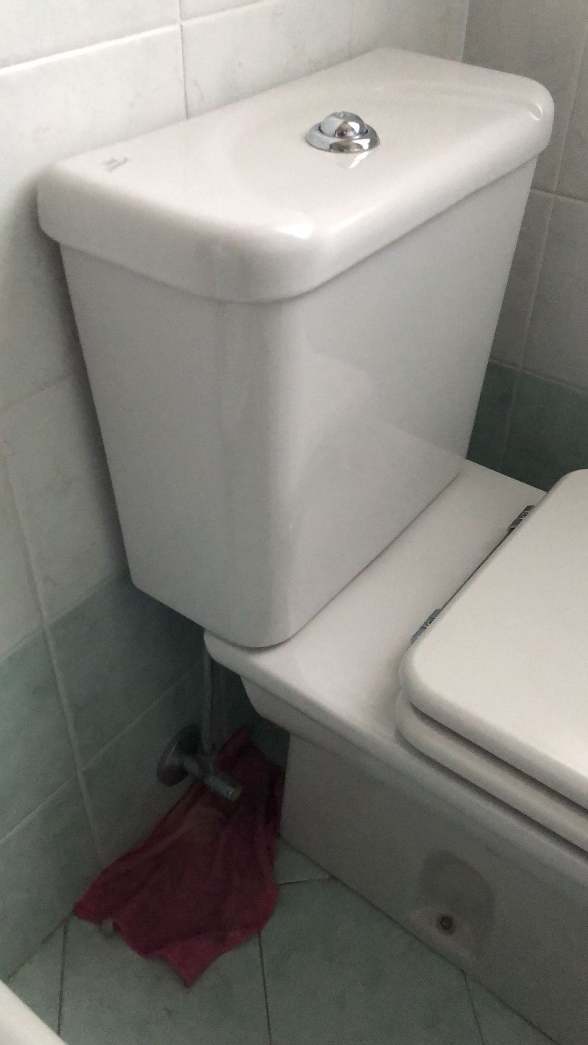

Re: perdita cassetta wc
Penso che ce la puoi fare anche da solo, però per sicurezza fai una foto più da lontano per vedere anche la cassetta nel suo complesso.
La cassetta è identica a questa.
Se serve proprio una foto reale la carico
Ecco qui
- WhatsApp Image 2022-05-07 at 17.06.46 (1).jpeg (102.52 KiB) Visto 1737 volte
- WhatsApp Image 2022-05-07 at 17.05.06-min (1).jpeg (116.04 KiB) Visto 1737 volte

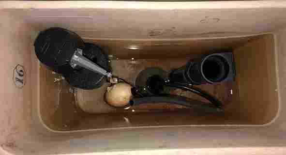

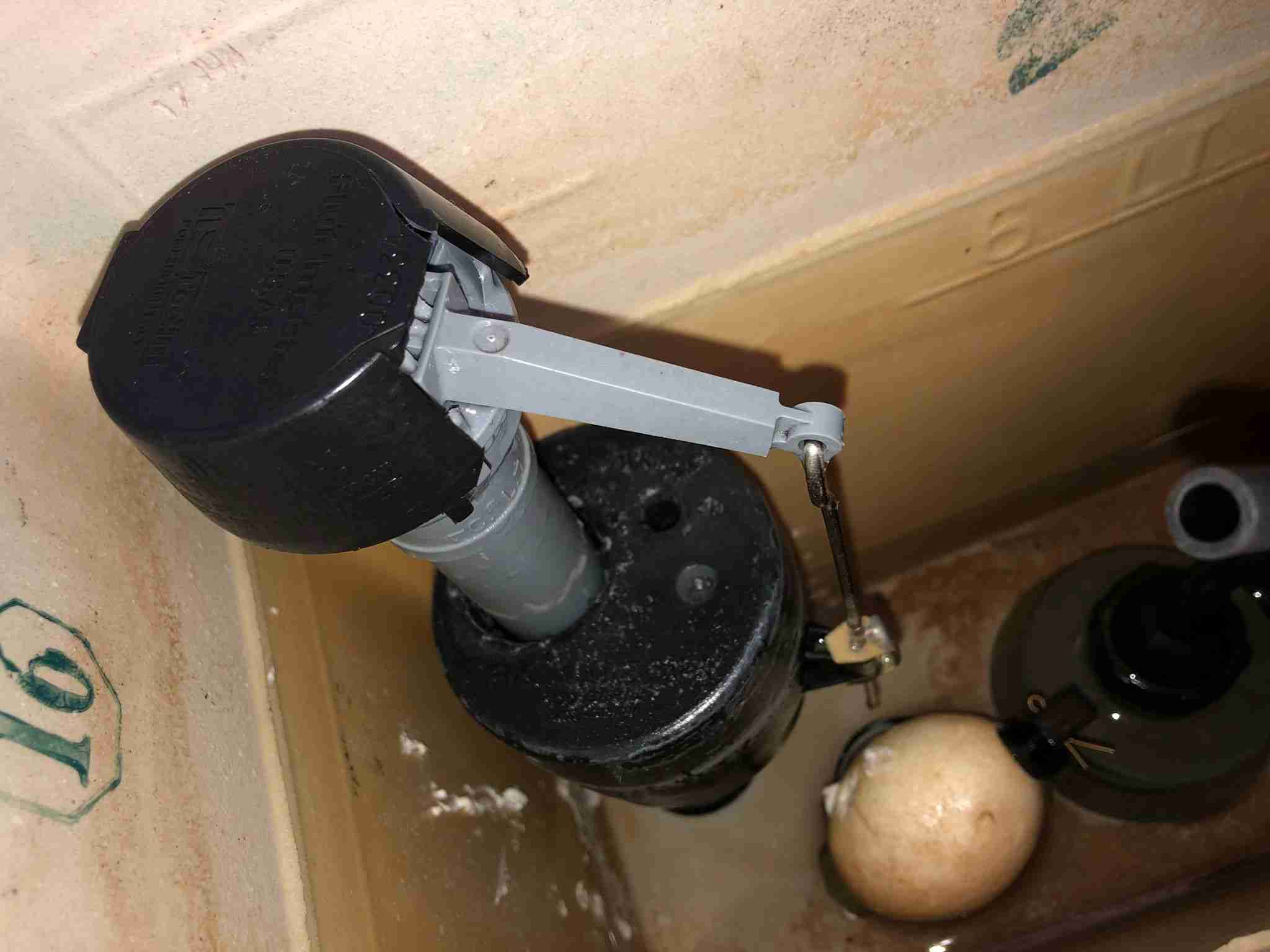

Ok, ora è tutto chiaro. Ora, prima di tutto, scarica la vaschetta e fai una foto del suo interno a sx dove si veda il tubo che arriva dal sotto.
In base a come è fatto il collegamento, poi si stabilisce come effettuare lo smontaggio del raccordo che perde.

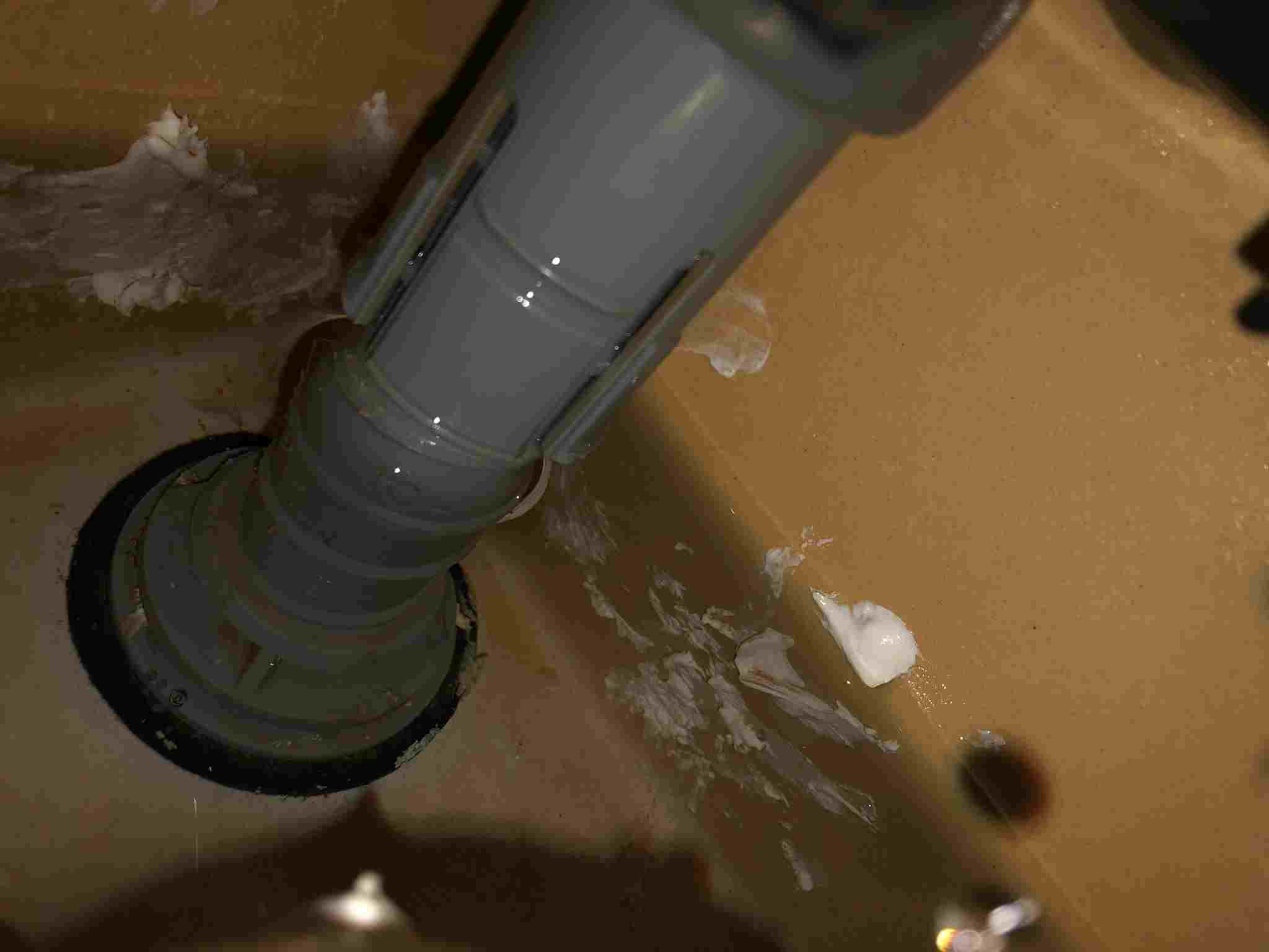

Ecco qui le foto. La guarnizione che si collega alla parte esterna è quella in grigio che si vede nelle prime due foto. Ho svuotato la cassetta, ma il livello rimane sempre minimo, non si svuota del tutto.
Dopo visto le foto del dentro ti posso solo dire che non ha mai visto una cassetta del genere, quindi non mi arrischio a dirti niente e ti consiglio solo di chiamare direttamente l'idraulico. Se poi metti anche la marca e il modello, magari si cercano gli esplosi e se ne può riparlare.

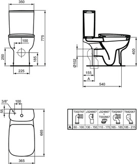

la cassetta è questa, scusate la risoluzione ma non riuscivo a caricarla.
La cassetta è ideal standard esedra.
codice: IDS_G900401
codice fornitore: G900401
eccola al primo link che ho trovato.
https://www.ma-shop.it/esedra-cassetta- ... 29997.html

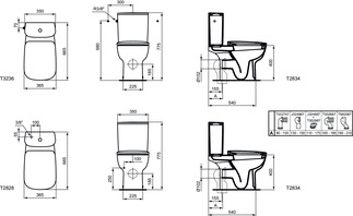

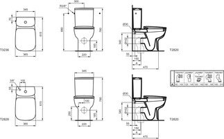

https://www.idealstandard.it/prodotti/c ... cquo/t2828
sul sito ideal standard c'è, hanno rivisto un pò il design ma il nome è quello giusto
- IS_Esedra_Multiproduct_PrListDrw_NN_T3010;T3052;T2824;T2828;T3182;T3181;cc-open-bowl;bi.jpg (18.21 KiB) Visto 1719 volte
- IS_Esedra_Multiproduct_PrListDrw_NN_T2834;T3236;T2828;T3182;T3181;cc-bowl.jpg (15.77 KiB) Visto 1719 volte
- IS_Esedra_Multiproduct_PrListDrw_NN_T2820;T3236;T2828;T3186;T3183;cc-btw-bowl-short.jpg (14.74 KiB) Visto 1719 volte

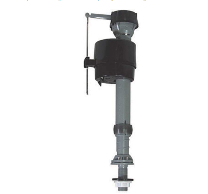

Il galleggiante è tutto diverso: l'acqua gli arriva dall'alto, mentre nel tuo arriva dal basso. Quindi devi smontare tutto il galleggiante e vedere come è ridotta la guarnizione di tenuta. Perché magari la guarnizione è ancora buona e basta ristringerla... però se non lo smonti non lo saprai mai.
Se poi, invece non vuoi toccare niente e agire dall'esterno, puoi sempre usare un sigillante specifico che sigilla anche in immersione tipo questo.
Asciughi la parte dove gocciola e ci dai un bello strato di quel prodotto e per diverso tempo sei a posto. Poi, volendo, lo puoi dare anche dall'interno. Nel video lo danno in immersione, ma se prima vuoti la cassetta totalmente e l'asciughi bene, è sempre meglio.
quello è un rubinetto galleggiante Fluidmaster e come si vede da questa
foto ha una guarnizione di tenuta interna nera, per smontarlo devi chiudere l'acqua,
e svitare la ghiera bianca da sotto, lo sfili e controlli la guarnizione, pulisci per bene
il fondo della cassetta ed eventualmente cambi la guarnizione
Eccomi...
inizialmente mi hanno detto di sostituire le guarnizioni
non sono riuscito a trovarle ma comunque sarebbe stato molto difficoltoso visto gli spazi angusti e la mia poca esperienza in campo idraulico
dopo mi hanno consigliato di mettere il silicone e che tutto si sarebbe risolto
metto il silicone, internamente alla cassetta nella zona della guarnizione, esternamente sempre zona guarnizione ... abbondante silicone
nulla da fare, la perdita trova sempre una strada
mi dicono che probabilmente sarà il tubo di ingresso acqua da sostituire, quello cioè che dalla parete va alla cassetta...
insomma, ho contattato idraulico
il lavoro non dovrebbe essere complicato...vedremo
