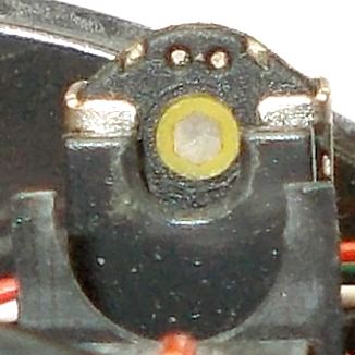

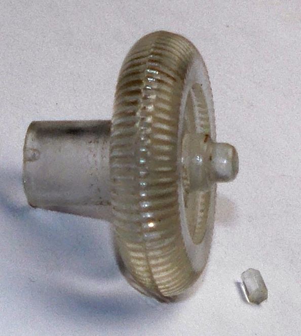

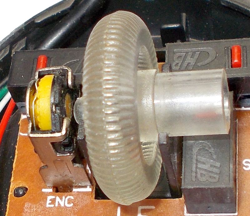

Si è spezzato il mozzo (?) esagonale della rotella del mouse

Vorrei provare a sistemare il tutto prima di prenderne uno nuovo e mi chiedevo se aveste delle idee su come procedere.
Escluderei la colla perchè non credo reggerebbe le mie importanti sollecitazioni (è il componente dei 3 del mouse su cui agisco di più) :)

dipende dalla colla, ci sono colle cianacriliche (non l'attack) molto potenti
ma volendo rendere la giunzione più solida potresti, una volta incollato,
infilare uno spillo rovente che trapassi il mozzo fino ad entrare nella rotella

avevo pensato anche io ad una qualche soluzione "meccanica" più che chimica ma non ne sono venuto a capo. lo spillo che suggerisci temo che non sia l'ideale, almeno teoricamente, perchè non risolverebbe il problema delle sollecitazioni da torsione tra mozzo e rotella quando si gira quest'ultima e graverebbero sulla sola colla.
avevo pensato di usare una minuscola chiave a brugola, ammesso che ne riesca a reperire una tanto piccola, tagliarla, arroventarla ed incastrarla nella rotella ma non so se sia un'idea campata in aria; che dici?
altra idea sarebbe di usare una vite sufficientemente piccola sagomandone la testa affinchè agganci almeno in parte l'alloggiamento esagonale giallo, poi si avviterebbe dentro la rotella non col cacciavite ma usando una pinza; che dici? :?:

no per la colla intendevo qualcosa del genere
per la rotella invece non credo che faccia alcuno sforzo mentre ruota anzi deve essere il più fluido
possibile, quindi secondo me una buona colla e lo spillo tiene alla grande, anche l'idea della chiave
esagonale è ottima a patto che sia inserita perfettamente in asse.

Re: Riparare rotella mouse
Secondo me non c'è nessuno sforzo... e, quindi, nel tuo caso per rompersi si deve essere bloccato il pezzo dove entrava la parte esagonale della rotella.
