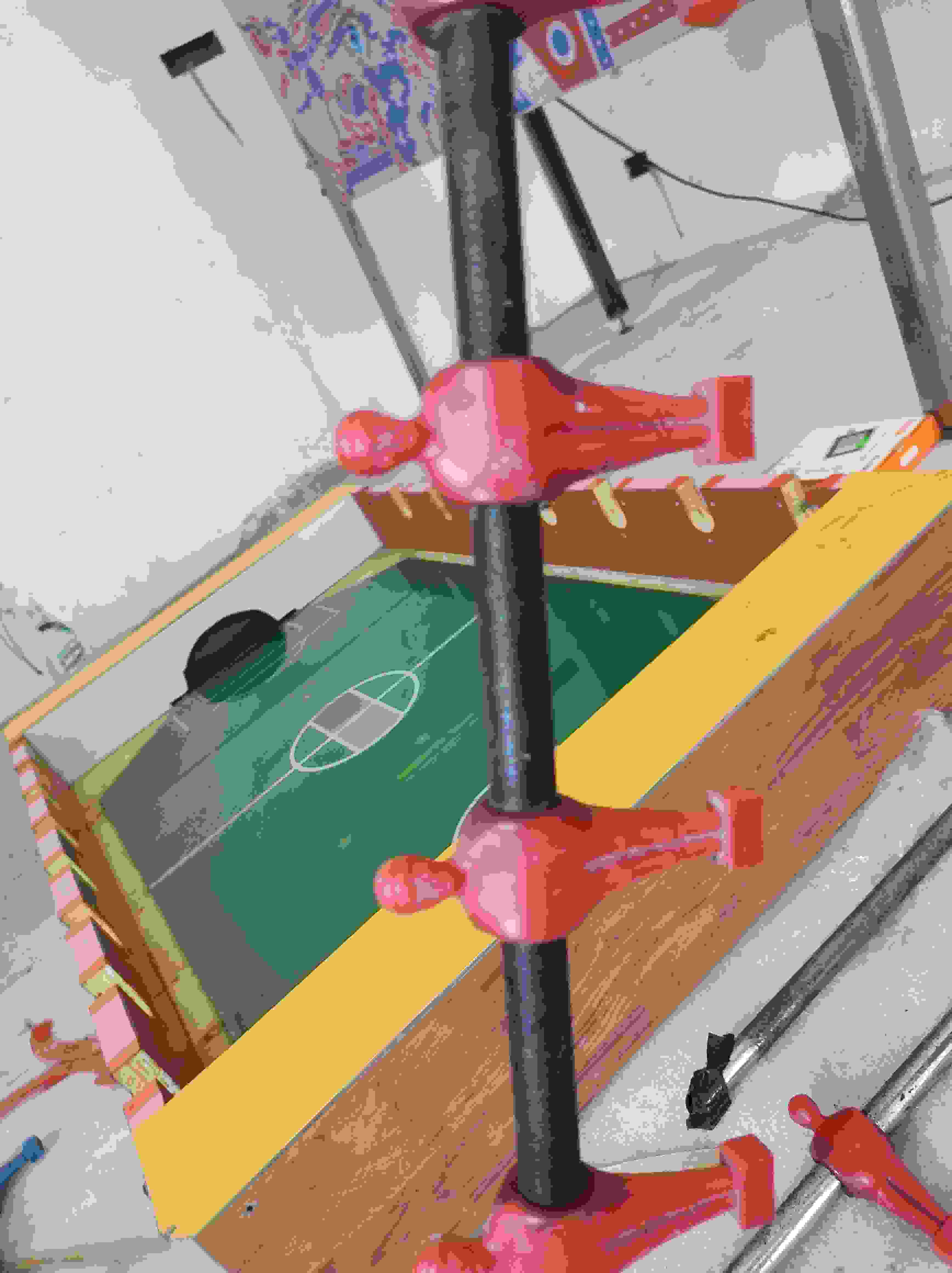

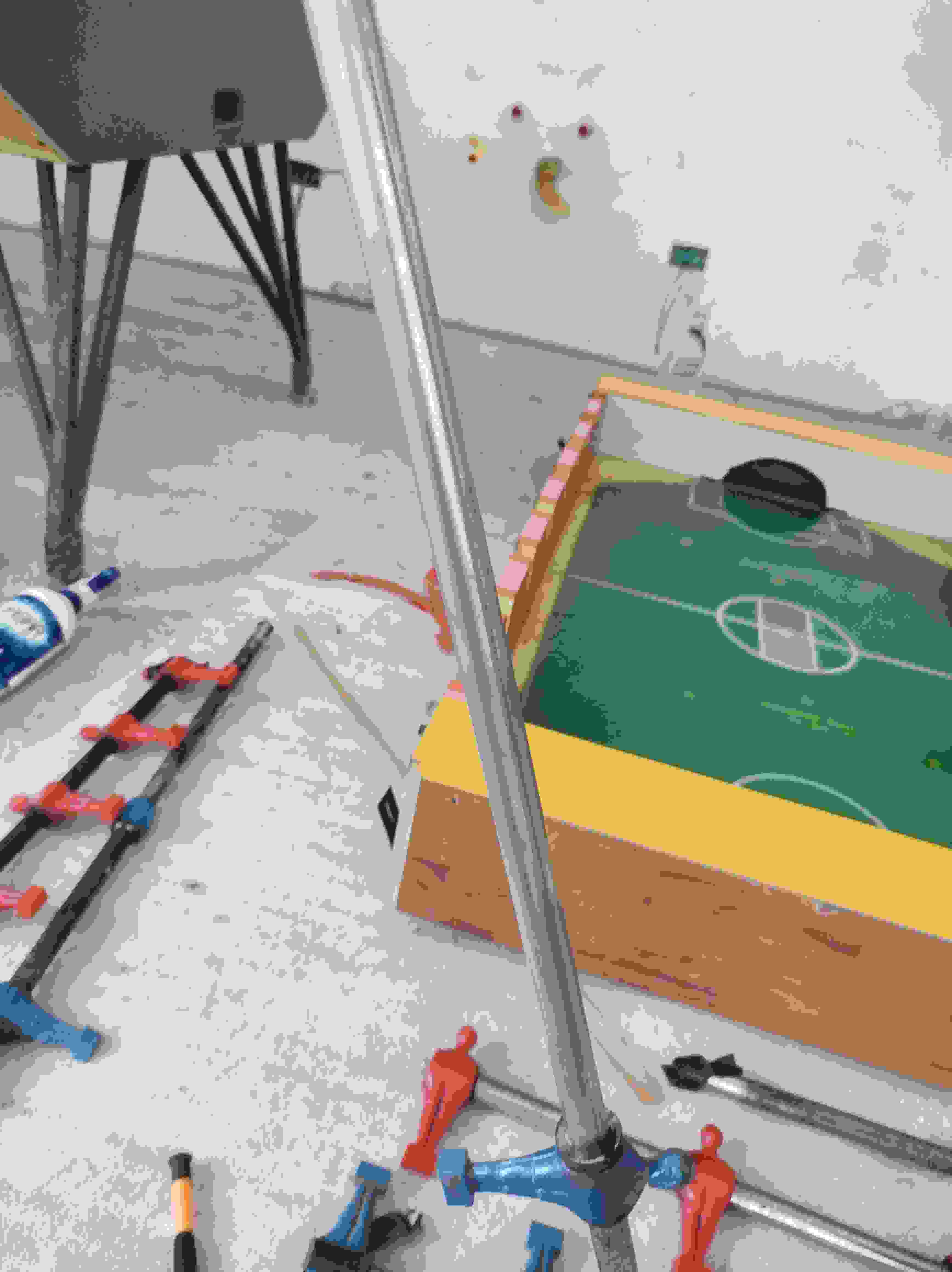

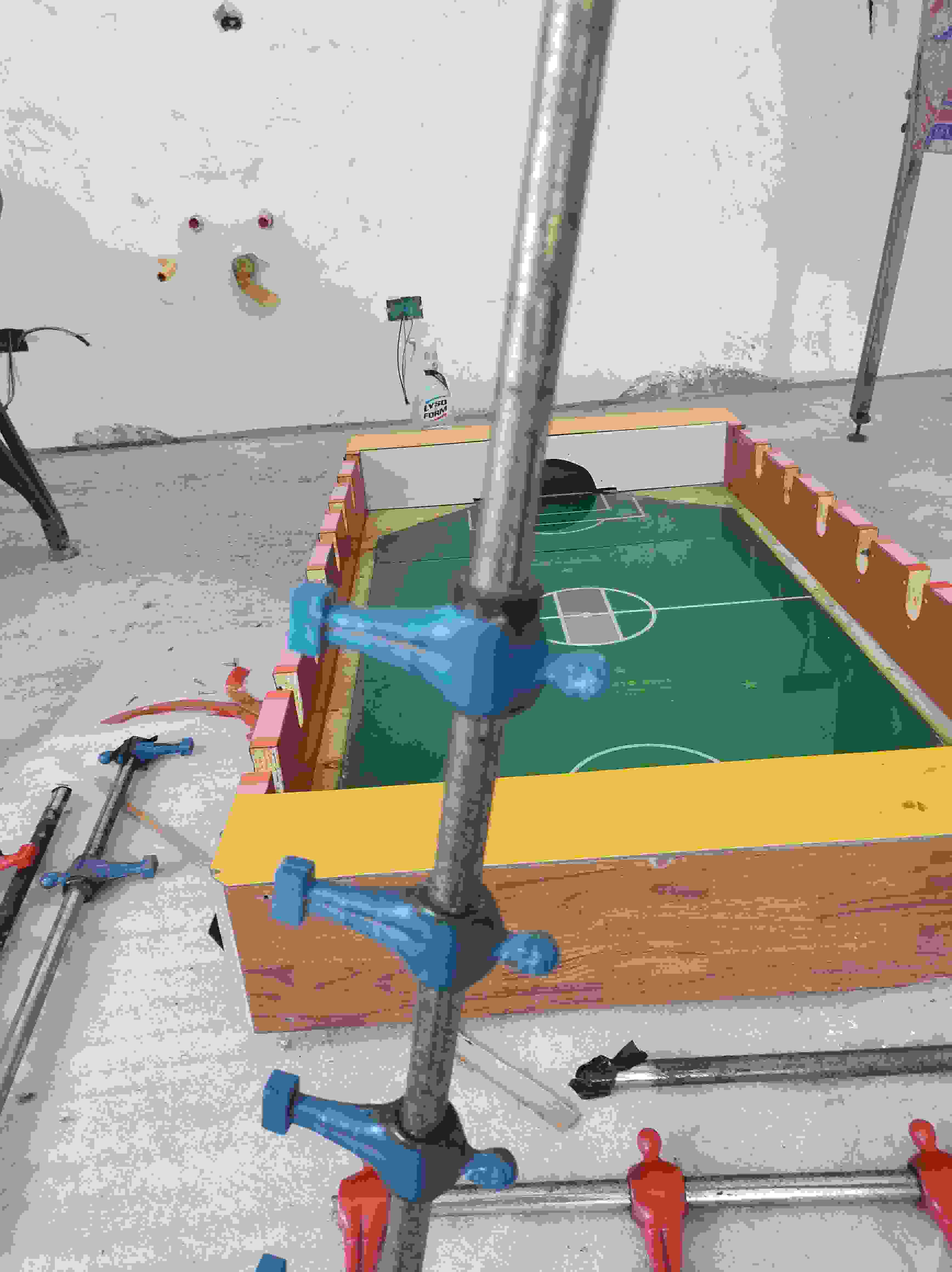

Grazie mille, invio delle foto. La stecca nera è perché era stato passato il convertitore di ruggine. Poi c è quella intermedia una volta eliminato il nero e parte della ruggine (di ruggine si può levare ancora un po', con molta pazienza). Poi c è l ultima foto in cui ho fatto una prova con la cromatura spray.
Volendo lasciare visibile la parte con l effetto ruggine, quale sostanza sarebbe meglio dargli per evitare che la ruggine attacchi di nuovo? Diciamo lasciarle lisce cosi lasciando solo l effetto ruggine. Andrebbe quindi bene solamente il lubrificante al teflon?
Invece, volendo tentare con la cromatura spray devo dargli prima oppure dopo la cromatura una sostanza che evita futura ruggine. Sempre il lubrificante al teflon eventualmente?

- IMG_20220619_131712903.jpg (105.18 KiB) Visto 1632 volte
- IMG_20220619_131700964.jpg (110.07 KiB) Visto 1632 volte
- _IMG_000000_000000.jpg (105.79 KiB) Visto 1632 volte

Come ci sono fissati i giocatori, non si possono sfilare? Tu potessi lavorare sull'asta nuda faresti prima e meglio. Come detto prima, se gli dai una carteggiata a farli belli lisci senza ruggine, in cromatura te li fanno ritornare nuovi. Questa secondo me è la strada giusta... altrimenti rischi di perdere tempo, spendere per la vernice per poi ritrovarti con un lavoro che non ti soddisferà. Magari senti quanto ti prendono.
