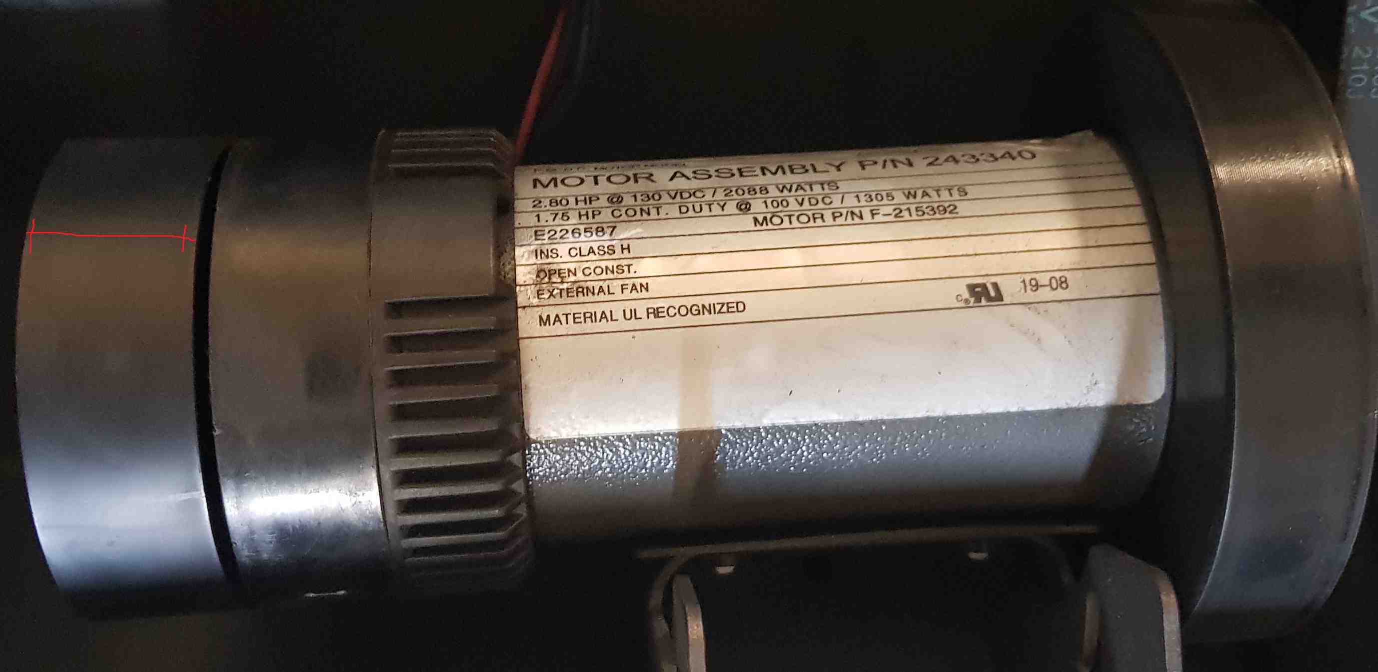

Il motore non e proprio uguale alla foto che mi hai mandato,il primo pezzo contrassegnato col rosso e una ventola di raffreddamento per la scheda elettronica a fianco. quindi non vedo dove si possano trovare le spazzole, mi toccherà forse rimuovere tutto il motore per trovarle?

si potrebbero essere sotto quelle calotte nere dopo la ventola
