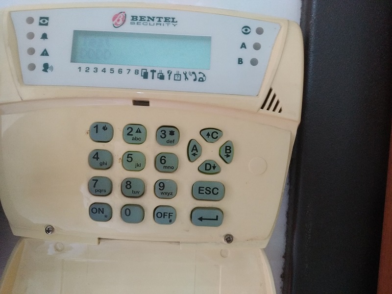

Chiedo gentilmente aiuto (antifurto casa Bentel kyo tastiera CLASSIKA lcd)
La tastiera mi segnalava la batteria,ho messo in servizio con codice installatore.
dopo la sostituzione sono uscito dalla tastiera.
adesso mi visualizza la scritta test: allego foto tastiera
TEST
DDDD
Come ritorno allo stato normale?
Ringrazio anticipatamente Francesco

Non hai il manuale di istruzioni?

Si ho il manuale della centrale installatore e della tastiera ma non ho trovato come uscire da questa situazione,oppure non l ho ancora capito?

Ho trovato anche io quei manuali su internet ma non parlano di alcuna procedura di sostituzione delle batterie...
Hai provato a premere il tasto ESC o ENTER per vedere se cambia qualcosa?
Ma per caso la centralina è collegata ad una centrale operativa?

Grazie al Forum Siete veramente Fantastici
Non è collegata a nessuna centrale:
mi segnalava il solto guasto batteria scarica la spia gialla accesa.che già altre ho sostituito
La centrale non ha l'antisabotaggio ma per sicurezza con il codice programmatore ho attivato nodalita servizio,e sono andato a cambiare la batteria.al ritorno alla tastiera sono uscito poi mi sono accorto che sulla tastiera appariva la scritta Test e sotto tutte le 4 zone DDDD.
forse ho sbagliato l'uscita?
se inserisco con il pin l'antifurto sembra che simula ma non si attiva.

Se hai già fatto la sostituzione altre volte, forse questa volta qualcosa è andato storto...
Non è possibile togliere nuovamente la batteria per forzare un reset e ricominciare da capo l'operazione?

OK provo poi ti faccio sapere,questa sera adesso non sono a casa.

Ho staccato la batteria dopo un pò la tastiaera segnala la batteria con un boop e la luce accesa.

Ok, e se ora rifai la sequenza per sostituire la batteria? Ti ridà quel messaggio?

ho sostituito la batteria stessa seguenza e uguale (forse la 1°volta sarò entrato in qualche altro menu? Teleassistenza oppure altro.......................per il momento faccio una pausa

Forse ti conviene chiamare l'assistenza...

Grazie a tutto il forum pe l'impegno ed il tempo dedicatomi.
Dopo lrtto il manuale aver smanettato da tastiera stando attento a non fare altri danni,niente da fare
Ma non abbandono il problema!sulla scheda c'è il ponticello di servizio nel caso mio era inserito l'ho tolto e vado a controllare la tastiera ed è sparita la scitta TEST provo ad inserire l'antifurto tutto è tormato normale.
Problema risolto
