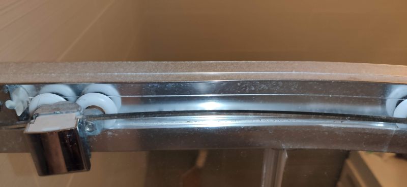

Ciao a tutti,
ultimamente lo scorrimento delle ante di un box doccia circolare risulta un po' "scattoso".
Il box ha tanti anni e non è mai stato lubrificato, quindi vi chiederei un consiglio sul tipo di prodotto più adeguato per ambienti umidi e la garanzia che non sia nocivo in caso di contatto con la pelle.
PS
Eviterei il classico WD40 perché il box è in un bagno cieco e l'odoraccio resterebbe per settimane.
Grazie!

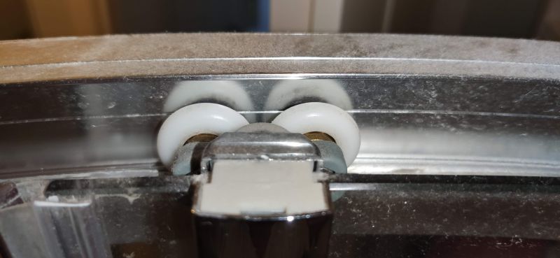

Intanto pulisci bene la sede di scorrimento delle rotelle e poi spruzzaci dello spray lubrificante al slicone. Prima però dovresti accertarti che tutte le rotelle girino libere e che non sia bloccato qualche cuscinetto. E il lubrificante lo devi dare solo dentro alle rotelle.

giovanni ha scritto:Intanto pulisci bene la sede di scorrimento delle rotelle e poi spruzzaci dello spray lubrificante al slicone.
Uno spray tipo questo è adeguato per un ambiente come un bagno chiuso? https://www.amazon.it/dp/B00FEJSQ0I
giovanni ha scritto:Prima però dovresti accertarti che tutte le rotelle girino libere e che non sia bloccato qualche cuscinetto. E il lubrificante lo devi dare solo dentro alle rotelle.
In realtà passando uno straccio all'interno dei binari, dove si era accumulata un po' di polvere, la situazione sembra paradossalmente peggiorata. Sul binario quindi non devo passare assolutamente nulla?
Grazie!
Re: Lubrificare binario box doccia

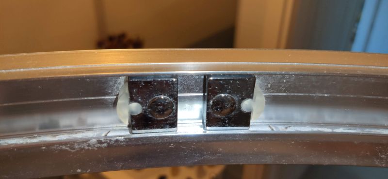

Non hai detto ce le rotelle girano libere. Per il lubrificante sui cuscinetti, va bene anche quello del link. Sul binario io non lo darei, perché è bene che ci sia attrito volente sulla superficie rotelle/binario...altrimenti se qualche cuscinetto fosse duro, la rotella di nylon pattinerebbe sul binario, e alla lunga si sonsumerebbe e si spianerebbe. A quel punto sei sicuro che poi non gira più. In più il lubrificante sul binario trattiene la polvere e lo sporco...con tutte le conseguenze del caso. Invece se ci fossero dei pattini, invece che dei cuscinetti, (vedi attrito radente) allora, sì, ci vorrebbe il lubrificante.
Ma anche in quel caso, visto che il pattino sarebbe di plastica autolubrificante, la lubrificazione non sarebbe indispensabile. Utile, ma non indispensabile. ;)
