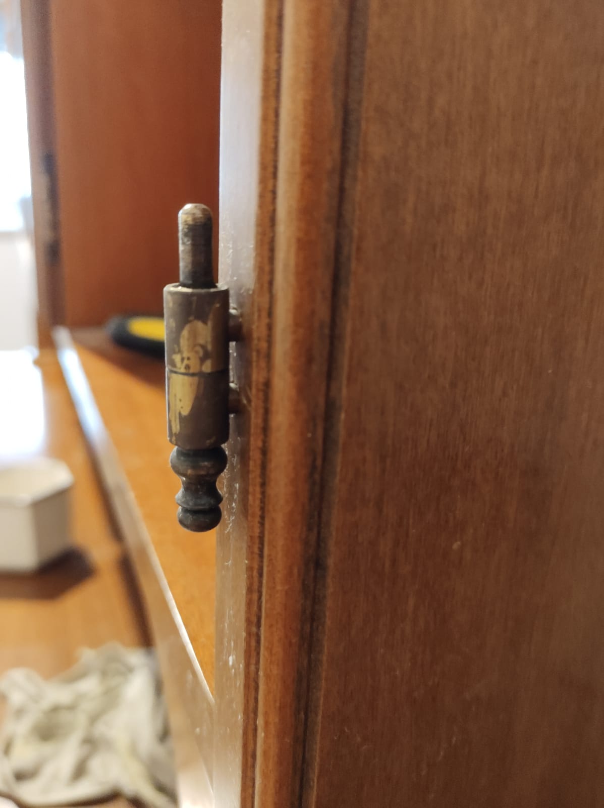

Vorrei smontare la cerniera di un'anta che si vede nella foto allegata. La cerniera presenta due perni inseriti nel legno, non so se avvitati o a pressione. Non riesco a capire come tirarla via. È la prima volta che mi capita di vedere una cerniera con due perni senza viti a vista. Pensavo che il perno centrale si sfilasse, ma non c'è modo di tirarlo fuori. Qualcuno sa aiutarmi?

ne esistono di vari tipi, alcune hanno un grano inserito sotto e sopra, quindi prova a
svitare il codolo inferiore della anuba, se viene via guarda dentro il foro se c'è
un grano con testa esagonale, in questo caso anche il perno superiore è avvitato
e svitandolo dovresti liberare la cerniera dai due perni che poi vanno svitati con
dado e controdado, altrimenti vuol dire che sono stati inseriti a pressione e non
ti resta che tagliarli e poi cercare di svitare i perni con una pinza o praticando
una tacca sulla testa del perno

Grazie per la risposta. Sembra un pezzo unico in realtà. È una prassi utilizzata quella di inserirlo a pressione? Ho provato a scalzarlo con un tirachiodi, ma ho paura di spaccare tutto, non sapendo bene come sia fatto.

i falegnami non lo fanno ma le aziende possono farlo eccome :cry:
