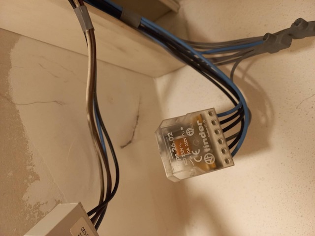

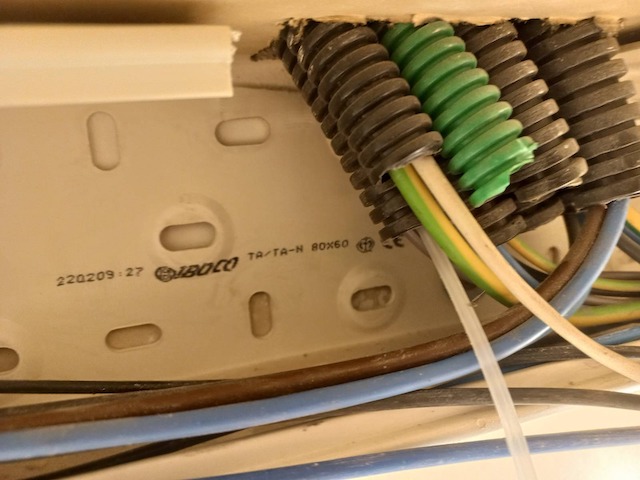

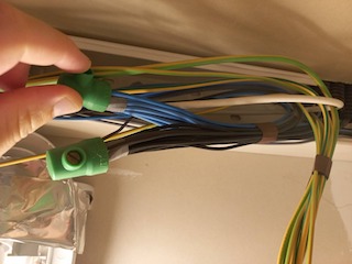

Detto questo, grazie al precedente sensore ho capito come collegare il tutto e so che lì a quel pulsante ci devo portare un neutro (ci sono solo due fili), sennò non funziona nulla. Con la sonda passacavi ho seguito il percorso all'indietro e sono arrivato a vedere dove sbuca. La situazione è quella che si vede in foto, forse non bene perchè è un casino di fili, provo a descriverla:
dalla forassite escono due fili grigi che finiscono in una matassina che è poi collegata a quel relée.
Ci sono poi delle matasse di fili, il neutro che entra in quel relée è collegato a quella matassona di fili blu.

Cercando su internet ho trovato i collegamenti del tuo relé Finder 26.02.
Il relè chiude/apre i collegamenti così accoppiati:1-2 3-4.
Mentre A1 ed A2 sono i collegamenti alla bobina.
Se chi ha fatto i lavori ha rispettato i colori, sembrerebbe che il relé interrompa sia la fase (collegamento 3-4) che il neutro (collegamento 1-2) luci.
Riesci ad appurare questa cosa?

Ho fatto vedere a chi mi ha venduto il sensore, la foto del relè. Stando a quello che mi diceva pare essere un relè bipolare, che quindi interrompe sia fase che neutro.

Potresti provare con un tester e vedere se ti da 230 volt in alternata tra i punti 1/3 o 2/4 (fai questa misurazione tenendo le luci accese).
Comunque se diamo per assodato che interrompa anche il neutro, puoi mettere un sensore di movimento solo se alle luci arriva costantemente il neutro, questo perché il sensore comanda solo la fase.
Se non ci sono necessità particolari che il relé interrompa anche il neutro, per far funzionare il tutto dovresti collegare direttamente il neutro alle luci (basta staccare i due neutri dal relé e collegarli insieme) e poi mandare la fase comandata del sensore (è il secondo contatto partendo da sinistra) direttamente alle luci; quest'ultimo collegamento va fatto o al punto 3 o al 4 del relé (a luci spente è dove il cercafase NON si accende).

Ti manca la fase da portare al sensore (L); quella la puoi prendere sempre dal relé.
Una volta tolto dal relé i due neutri e collegati tra loro, ti rimangono due fili; a luci spente col cercafase hai questo:
1) cercafase acceso significa che è la fase sempre attiva, quindi puoi portarla al contatto L del sensore;
2) cercafase spento è il filo di fase comandato che va alle luci, questa, come hai già capito, va collegata al contatto del sensore che ha il simbolo della lampadina.

1) collega tra loro i blu scollegandoli dal relé;
2) NON toccare i due fili centrali (sono la bobina del relé che è comandata dai pulsanti);
3) I restanti due fili che ti rimangono sono la fase e la fase comandata che va alle luci (questo lo puoi scoprire solo te col cercafase come ti ho spiegato nell'ultimo post) e vanno mantenuti così come sono.
In pratica il relé ti deve rimanere così com'è ma senza i fili blu collegati.
