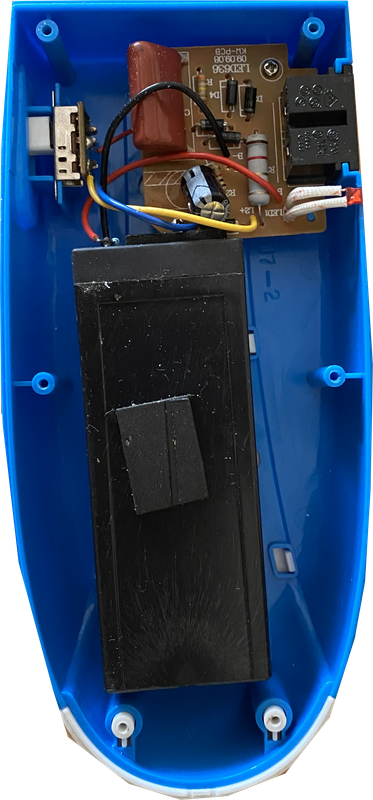

L’Ho aperta e vedo una batteria che misura 9x3,3x2,1 cm, non esiste nessuna indicazione.

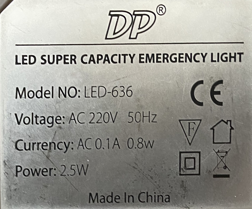

Vedo esternamente solo questo:
https://i.postimg.cc/hv6chxmV/B.jpg
https://i.postimg.cc/432Jjr38/A.png

Sulla batteria non c'è alcuna scritta?
Prova a guardare sull'altro lato o sotto quel nastro nero che sembra applicato sopra.
Comunque quella sembra ad occhio una batteria al piombo ermetica (o a secco) che potrebbe essere da 6 o 12 volt.
La tensione della batteria la puoi misurare con un tester ma comunque dubito che si riesca a trovarne un'altra con le stesse dimensioni...

sulla batteria non vedo nessuna scritta.
Dopo aver messo in carica la lampada questa produce una bella luce che però dura poco, nel giro di pochi minuti si affievolisce.
Col tester misura 4,5 volt che probabilmente sono 6 V.
Ritieni quindi sia difficile trovare il ricambio, peccato, dovrò comprarla nuova!

Quel nastro, applicato sopra e sotto credo esista per tenere ferma la batteria.

Se non la trovi uguale non puoi metterci 3 batterie ricaricabili AA:

Il problema è che, a quanto ne so, le batterie al NiCd hanno una procedura di ricarica che è diversa da quella delle batterie al piombo e quindi non credo che sia una buona idea fare questo tipo di sostituzione.giovanni ha scritto:Se non la trovi uguale non puoi metterci 3 batterie ricaricabili AA:
https://www.ebay.it/itm/291760196093?mk ... UOEALw_wcB
La tensione dovresti provare a misurarla durante la ricarica e con la lampada spenta per capire la tensione della batteria.
Puoi provare a cercare se si trova qualcosa anche di dimensioni diverse, mi sembra che nella lampada ci sia abbastanza spazio per metterne una anche più grande dell'originale, ce ne è una molto comune ad esempio che misura circa 10 x 2,5 x 5 verifica se c'è spazio a sufficienza... ma prima misura bene la tensione.
