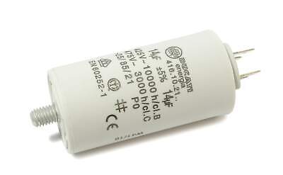

Ho pensato anche io al condensatore, se si invecchia e perde le sue caratteristiche iniziali, può facilmente portare ad un rallentamento del motore ed ad una perdita di potenza...
Non è sicuro che la causa sia quella ma visto il basso costo (in genere si trova sotto ai 10 euro) e la facilità a sostituirlo, prima di chiamare un tecnico, una prova la farei.
Il condensatore è un componente di forma cilindrica in genere l'involucro esterno è di plastica bianca (ma alcune volte può essere anche di metallo) e dovrebbe essere fatto così:
Si trova collegato con due fili al motore e per questa ragione è spesso montato vicino al motore ma potrebbe essere montato anche nella parte superiore della lavatrice e quindi direi che potresti:
1) Smontare il pannello posteriore e verificare se vicino al motore c'è un componente simile a quello della foto:
2) Se non lo trovi puoi smontare anche il pannello superiore e cercando di seguire i fili che arrivano al motore identificare il condensatore.
Se non sei certo del componente individuato puoi postare una foto.

Capitan Farloc ha scritto:Ho pensato anche io al condensatore, se si invecchia e perde le sue caratteristiche iniziali, può facilmente portare ad un rallentamento del motore ed ad una perdita di potenza...
