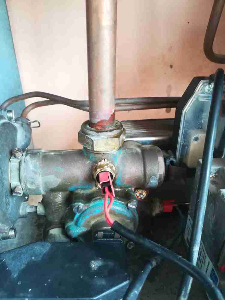

Ciao a tutti.
Ho fatto diverse ricerche nel forum ma non sono riuscito a trovare una risposta ad una domanda per voi sicuramente banale ma per me no.
Leggero alcuni post sono risalito al problema della mia caldaia e sostituendo la sonda NTC ho risolto il problema.
Adesso ho iul problema che la sonda nuova perde leggermente.
Premetto che la sonda acquistata non aveva nessun tipo di guarnizione come quella vecchia.
Penso di aver stretto abbastanza tanto la sonda ma continua a perdere lo stesso, ho paura a stringere di più non vorrei fare un danno.
Vi chiedo se c'è qualche sistema, prodotto o altro per risolvere il problema.
Allego un'immagine dell'interno caldaia dove si vede la sonda

Io proverei a mettere un po' di teflon sulla filettatura...
Altrimenti ci sono dei sigillanti per filettature ma costano parecchio e non mi sembra il caso.

grazie mille della risposta.
Avevo pensato di farlo ma ignorantemente pensavo che il teflon con l'acqua calda non andasse d'accordo.
proverò come hai suggerito

https://it.jbtools.com/permatex-59235-h ... lant-each/
Scendendo nella pagina ce ne sono a € 4,99. Magari lo trovi anche in un buon ferramenta o termoidraulica.

ENRICO51 ha scritto:https://it.jbtools.com/permatex-59235-h ... lant-each/
grazie mille, farò subito l'acquisto
non ho risposto prima perchè non mi è arrivato l'avviso ... scusatemi

il teflon va più che bene anche per l'acqua calda
