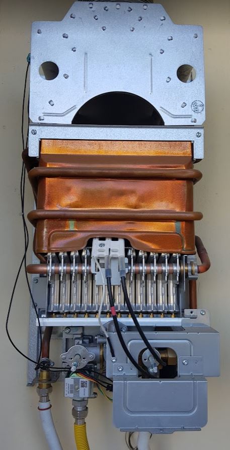

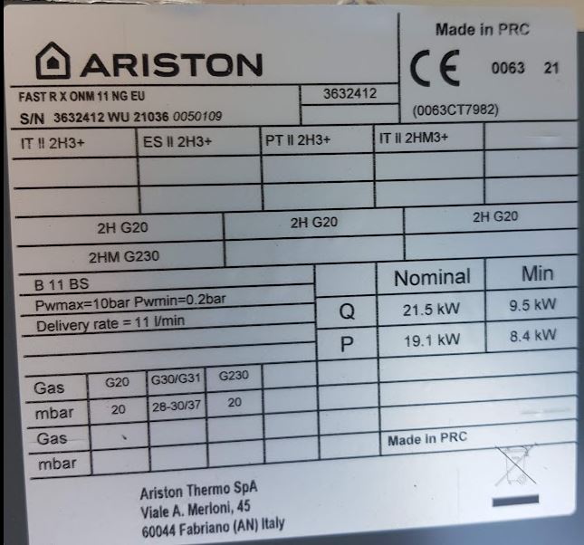

Vorrei come da titolo convertire il mio scaldino Ariston fast rx onm 11 da metano a gpl, qualcuno sa dirmi se basta cambiare solo gli uggelli o modificare anche la valvola del gas o sostituire anche la membrana? Grazie.

a me da gpl a metano hanno cambiato solo gli ugelli e ritarata la
valvola del gas

no ma il principio di funzionamento è lo stesso

E' un lavoro che deve essere fatto da un tecnico della casa perchè, come dice mariobrossh, oltre a cambiare gli ugelli va ritarata anche la valvola del gas, e per farlo vanno utilizzati degli strumenti appositi.
