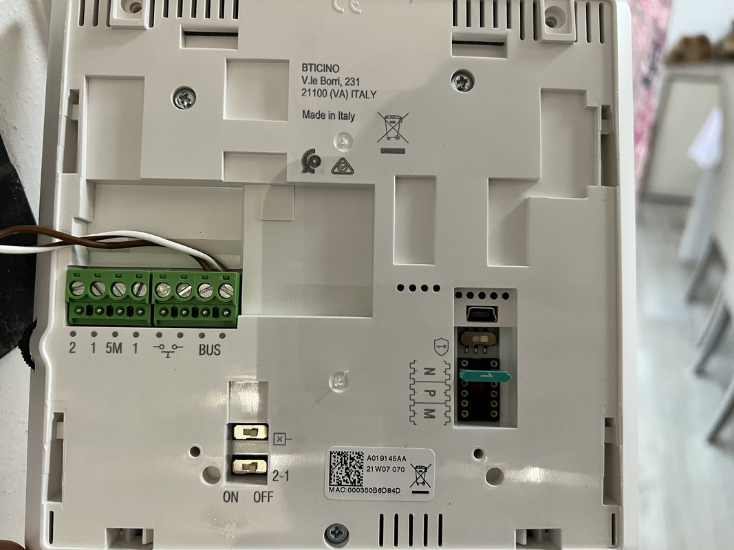

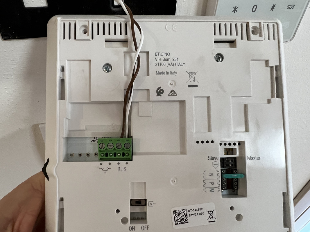

Buongiorno, volevo una info. Premetto che non sono esperto di videocitofoni, abito in una casa a 2 piani e sui piani ho i bticino 344652.
Solo a piano terra (ingresso) oggi ho sostituito il 344652 con un 344682 wifi. Banalmente ho staccato e ricollegato i cavi al nuovo videocitofono e ho fatto attenzione (spero in modo corretto) ai dipswitch.

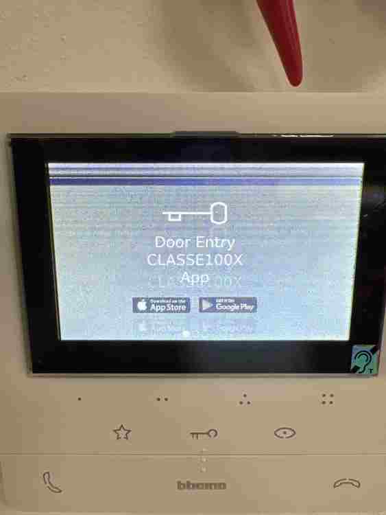

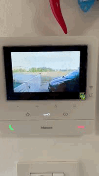

Tutto funziona, apertura cancellino, suona, si sente ecc ma il video dell’immagine ha un problema, uno strano refresh, allego un video. È rotto il videocitofono? Oppure ho sbagliato qualcosa?
Dimenticavo, nel quadro elettrico ho un alimentatore Bticino 346050 che da come ho capito leggendo in giro dovrebbe andar bene.
Attendo vostri preziosi consigli

Non so se si capisce, non riesco ad allegare il video è troppo grande

Ecco si vede cosi
Messaggi: 17836
Re: Da bticino 344652 a 344682
se rimetti il vecchio ed il difetto sparisce molto probabilmente
c'è qualche incompatibilità, prova a sentire il servizio assistenza
