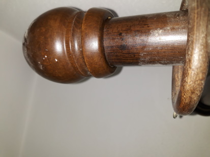

Buonasera,
nonostante sia negato.......devo purtroppo fare alcuni lavoretti in casa.....per prima cosa devo tinteggiare la cameretta di mia figlia....e fra le tante cose da fare volevo smontare il bastone che tiene la tenda per lavorare meglio ...ho provato ma i tappi che sono alle estremita' non si tolgono.....
come poso fare ....grazie vedi foto : Sad : : Sad : : Sad :
Messaggi: 9969
Re: Bastone di legno per tende
Controlla se ci sono viti o chiodini che li tengono bloccati sul bastone, ma normalmente non si mettono.
Se non vedi nulla, appoggia sulla parte interna del tappo una chiave a pappagallo che appoggia sul tappo ma che non stringe sul bastone e poi con un martello (se ce l'hai in gomma è meglio ma va bene anche normale) dai dei colpi, senza esagerare, sul pappagallo.
E' una illusione ottica, oppure l'estremità del palo è conica? :roll: In questo caso con un colpetto deciso (come detto dal cap.) il tappo deve venire via.

Ok grazie...ci sono riuscito usando la chiave a pappagallo e martello.... : Lol :
