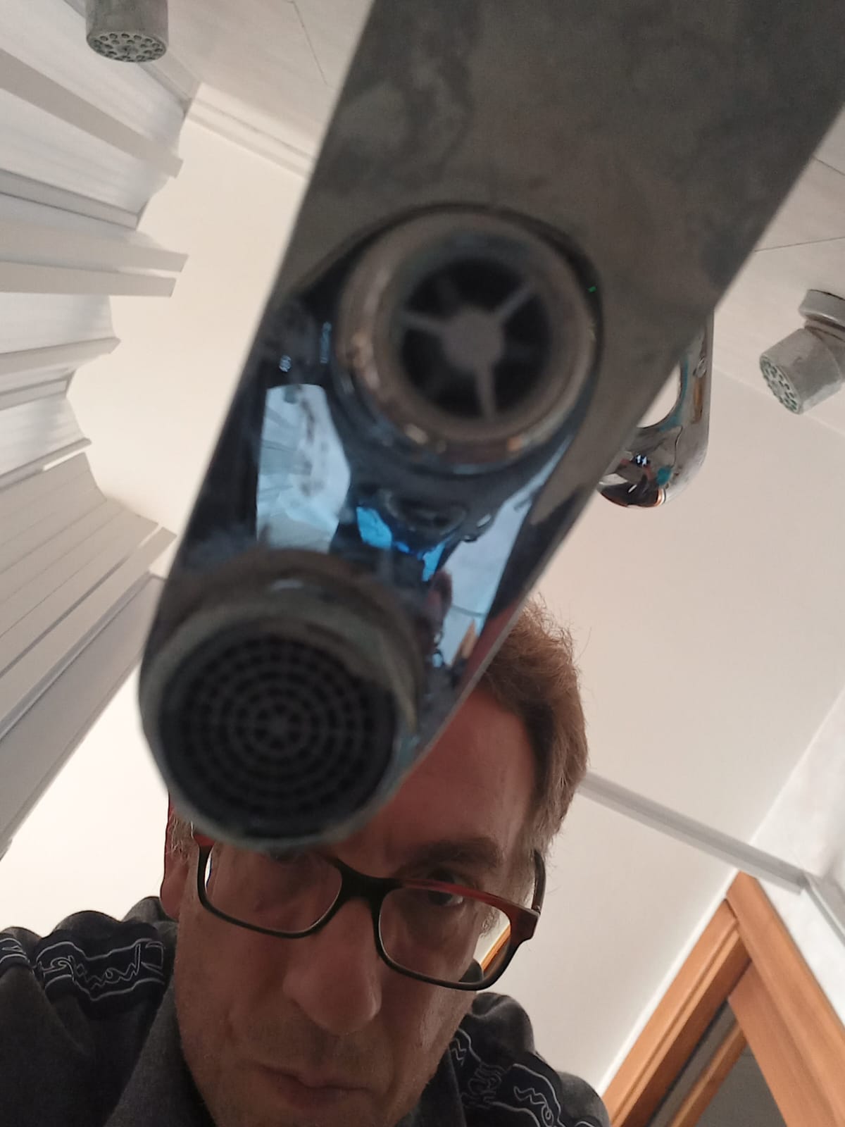

Salve a tutti; il pulsante del deviatore del rubinetto della mia vasca da bagno si è bloccato e non va più su e giù. In pratica questo pulsante serve per inviare acqua al rubinetto oppure al soffione della doccetta.
Ho svitato il tubo col soffione. Ora devo svitare il pezzo filettato innestato nel rubinetto. Questo pezzo è un cilindretto liscio, non c'è dado e non riesco a svitarlo. Come posso fare ? In allegato la foto del cilindretto: è il foro che sta in alto.

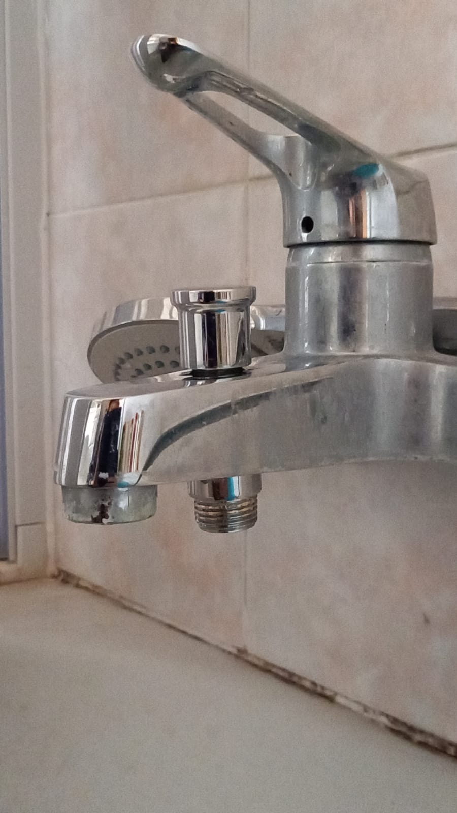

Sono gaett, allego altra foto: in pratica non riesco a svitare l'elemento filettato che sta sotto al rubinetto. Come posso fare ?

In genere quel deviatore si smonta dalla parte superiore.
Prova a girare il pomello per vedere se si svita, oppure guarda se sotto il pomello si intravede un dado, ma in quel caso per svitarlo dovrai in qualche modo prima alzarlo.

Alzando il pomello dovresti avere accesso ad un dado da dieci, lo sviti e viene fuori. Qui puoi vedere come smontare i deviatori sia quelli dal basso che dall'alto.
https://www.youtube.com/watch?v=FtOob12gwcQ
https://www.youtube.com/watch?v=mwIWZj9FuqQ
