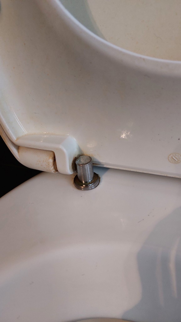

Devo sostituire il coprivater Easy 2 Pozzi Ginori......ma non sono riuscita a trovare ne un foro per brugola ne una vite ne una farfalla!!! Come si fa a toglierlo?
Aiuto.....
Se ci riesco allego delle foto.
Grazie a prescindere.
foto 2.jpg (102.84 KiB) Visto 1021 volte

Dovrebbero essere a pressione e sfilarsi facendo leva verso l'alto. Dietro il water dovrebbero, comunque, esserci due dadi che svitandoli permettono di estrarre il tutto. Riesci a fare una foto della parte posteriore del water?

abbassa il sedile e vedi se dietro al perno che si infila nel water c'è una brugola,
se c'è la devi svitare e poi estrarre il tassello ad espansione

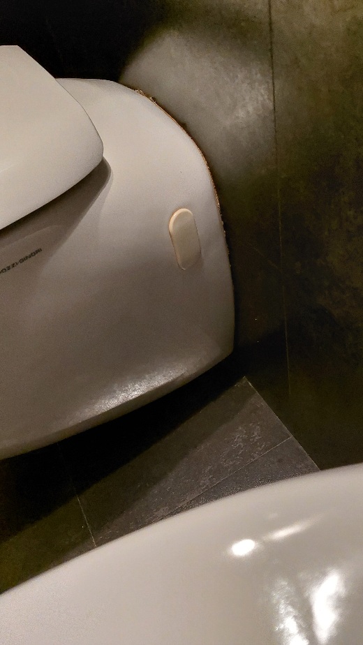

Nessuna brugola . Ho provato a pressione ma non ci riesco. Vaso montato 15 anni fa a sospensione quindi attaccato alla parete. Lateralmente c 'è un tappo di plastica...aperto...ispezionato...ma nessuna ispirazione. Ci rinuncio ???

I tappi di plastica servono per la rimozione del Water. Guarda meglio dietro i due cilindretti di metallo se c'è una vite a brugola.

non lo puoi sfilare se prima non sviti il perno e per svitare il perno lo devi prima
liberare dal coperchio, prova a fare leva lateralmente con un cacciavite piatto
tra il perno ed il coperchio e contemporaneamente sollevalo verso l'alto
foto 2.jpg (89.74 KiB) Visto 995 volte
