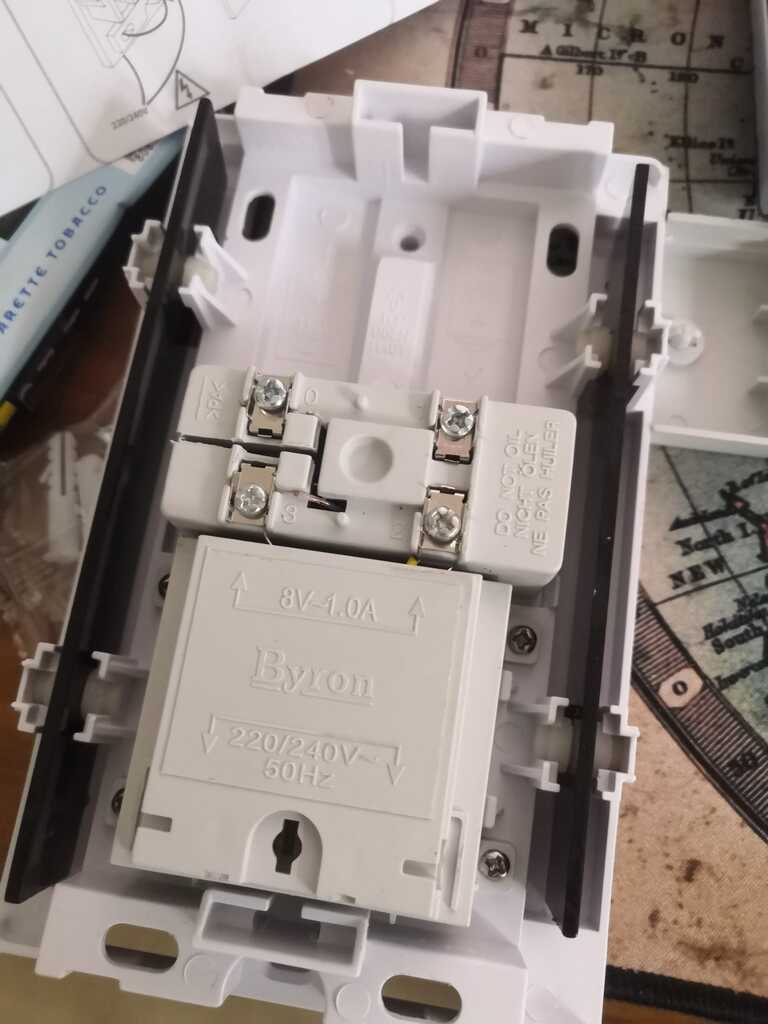

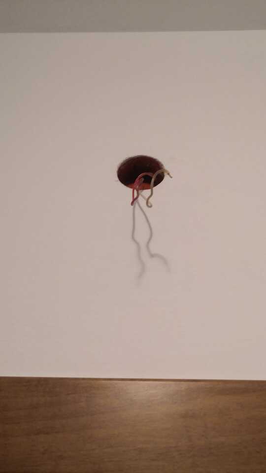

Vi scrivo perchè vorrei risolvere un problema legato al campanello di casa.
Proprio ieri ho rotto il campanello di casa interno (foto 1) e ho comprato un altro più moderno su internet. Il problema è che ora che lo volevo montare mi sono imbattuto in un problema, ovvero adesso dal muro ho a disposizione due fili uno rosso e uno bianco (foto 2) mentre per il montaggio del nuovo campanello con trasformatore mi richiede 4 fili (foglietto). Qualcuno mi sa aiutare??

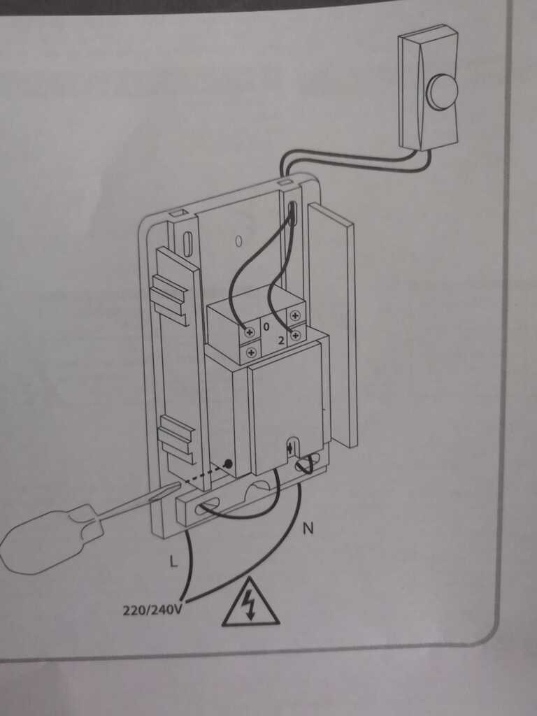

magari può esser d'aiuto il foglietto illustrativo

Dal foglio di istruzioni non si capisce bene, ma dove ci sono collegati i due fili del pulsante, sul foglio c'è scritto "0" e "2" ?
Puoi fare una foto più ravvicinata di dove indica il collegamento dei fili sui morsetti?

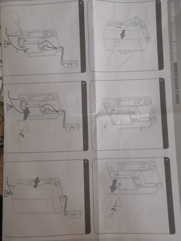

Su quelle istruzioni non c'è nessun altro schema di collegamento?

si c'è scritto.. questa foto ti può andar bene??
purtroppo c'è solo questo come schema..

Questo campanello prevede di avere il pulsante sulla bassa tensione, dopo il trasformatore mentre a occhio e croce il tuo campanello (piuttosto datato) ha il pulsante direttamente sulla tensione di rete, e quindi ai due fili che arrivano al campanello arriva la tensione di rete solo quando viene premuto il pulsante.
Se è così, puoi provare (ma non so se il campanello può funzionare in questa modalità) a collegare un pezzo di filo tra i morsetti o e 2 ed i due fili che arrivavano al vecchio campanello collegarli ai morsetti segnati con "220/240 V 50 Hz".
