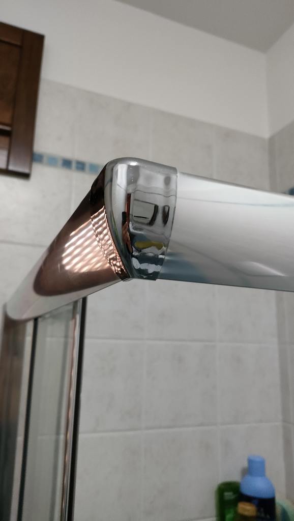

Salve ragazzi. Dovrei sostituire i due binari inferiori del mio box doccia. L'angolare di unione dei due binari è inserito ad incastro negli stessi. Come va tolto? Basta soltanto spingere ciascun binario verso l'esterno? Se è così posso creare danni al cristallo fisso? Allego foto. Grazie

Non ho capito bene, devi sostituire i binari inferiori e fai una foto di quelli superiori? :lol: :lol: :lol:
Beh, comunque ognuno ha un sistema di bloccaggio diverso, ma in genere ci sono due viti nella parte interna del box (a volte coperte da borchie di plastica) che evitano lo sfilarsi dell'angolare di unione.
Fammi capire però, la ditta che produce quel box vende i singoli binari come ricambio?

Capitan Farloc ha scritto:Non ho capito bene, devi sostituire i binari inferiori e fai una foto di quelli superiori? :lol: :lol: :lol:
Ho fatto la foto dei binari superiori perché sono uguali a quelli inferiori!
Non c'è nessuna vite di fissaggio all'interno degli angolari. Sono ad incastro libero.
Ti confermo: la ditta produttrice mi ha venduto separatamente i due binari inferiori e l'angolare

Beh, se sono ad incastro allora forza delicatamente con un cacciavite per vedere se si sfila.
Sarà un po' complicato perchè in genere sotto a quei binari si mette del silicone per evitare che trafili l'acqua.
