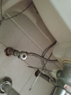

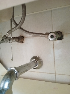

dovresti fare una foto dei raccordi sotto il lavandino.
baggio16
Messaggi: 7
Iscritto il: dom 18 dic 2022 7:26 am
Re: Installare scaldabagno elettrico
Messaggio da baggio16 »
Messaggi: 2504
Una soluzione economica ma esteticamente discutibile, sarebbero due tubi in rame ricoperto, posizionati a parete con idonei supporti, procedendo in questo modo:
Togliere i rubinetti filtro sotto il lavandino, montare due T e da queste partire coi tubi di rame che raggiungono l'entrata e l'uscita dello scaldabagno, interponendo sull'entrata l'apposita valvola . Se non presenti dovrai anche motare due staffe di supporto per agganciare lo scaldabagno alla parete.
