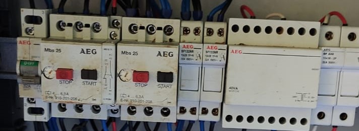

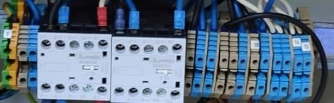

Salve a tutti, ho un terreno agricolo con pozzo e cisterna di accumulo dell acqua, ho un quadro elettrico che governa un impianto consistente di due pompe sommerse, L' impianto ha circa 15 anni ed ha sempre funzionato regolarmente, le pompe sono, una alloggiata dentro la cisterna asservita a un press control che entra in funzione e all aprirsi di un rubinetto, con un galleggiante che le impedisce di funzionare senz acqua. L altra pompa dentro il pozzo carica la cisterna e ha un galleggiante che la protegge in caso che il pozzo sia secco. Il quadro elettrico ospita due contattori Lovato da 9 Ampere e quando è acceso stanno armati e governano il funzionamento dell impianto. ultimamente i contattori non si armano piu' come dovrebbero fare ma rimangono staccati, questi contattori hanno un interruttorino manuale frontalmente, se li aziono manualmente
funzionano entrambe le pompe, sospettando che i contattori fossero guasti li ho sostituiti, ma il problema è rimasto invariato. Non riesco a capire dov è il guasto e dove devo intervenire, vi allego delle foto per capire com è fatto il quadro. La prima è tutto il quardo, la seconda gli interruttori, la terza i contattori

Un contattore non è altro che un relè in grado di commutare grandi potenze, quindi se questo non si eccita (eh già... il relè non si arma ma si eccita
) vuol dire che probabilmente non gli arriva la corrente sulla bobina elettromagnetica e quindi il problema dovresti provare a cercarlo più a monte.
Re: contattori non rimangono armati
Infatti, tra i maggiori inquisiti potrebbero essere i due interruttori di protezione dei motori (gli AEG che si vedono in foto).Capitan Farloc ha scritto:Un contattore non è altro che un relè in grado di commutare grandi potenze, quindi se questo non si eccita (eh già... il relè non si arma ma si eccita) vuol dire che probabilmente non gli arriva la corrente sulla bobina elettromagnetica e quindi il problema dovresti provare a cercarlo più a monte.

Non puoi andare a tentativi sostituendo i componenti, procurati un tester e controlla se c'è tensione
sui morsetti della bobina dei teleruttori (probabilmente bassa tensione, vedo un trasformatore)
Gli "AEG" sono a protezione dei motori, la rotellina serve per la taratura in base all'assorbimento dei motori,
NON muoverla.
Hai controllato se i fusibili sono buoni ?
Controlla all'uscita del trasformatore se c'è tensione
NON muoverla.

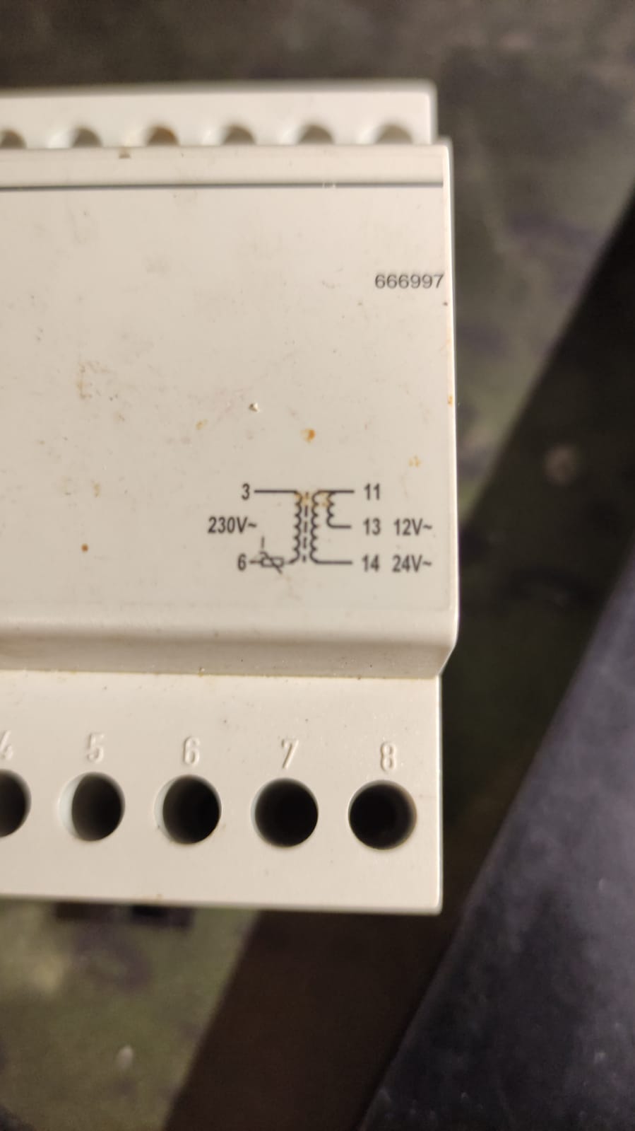

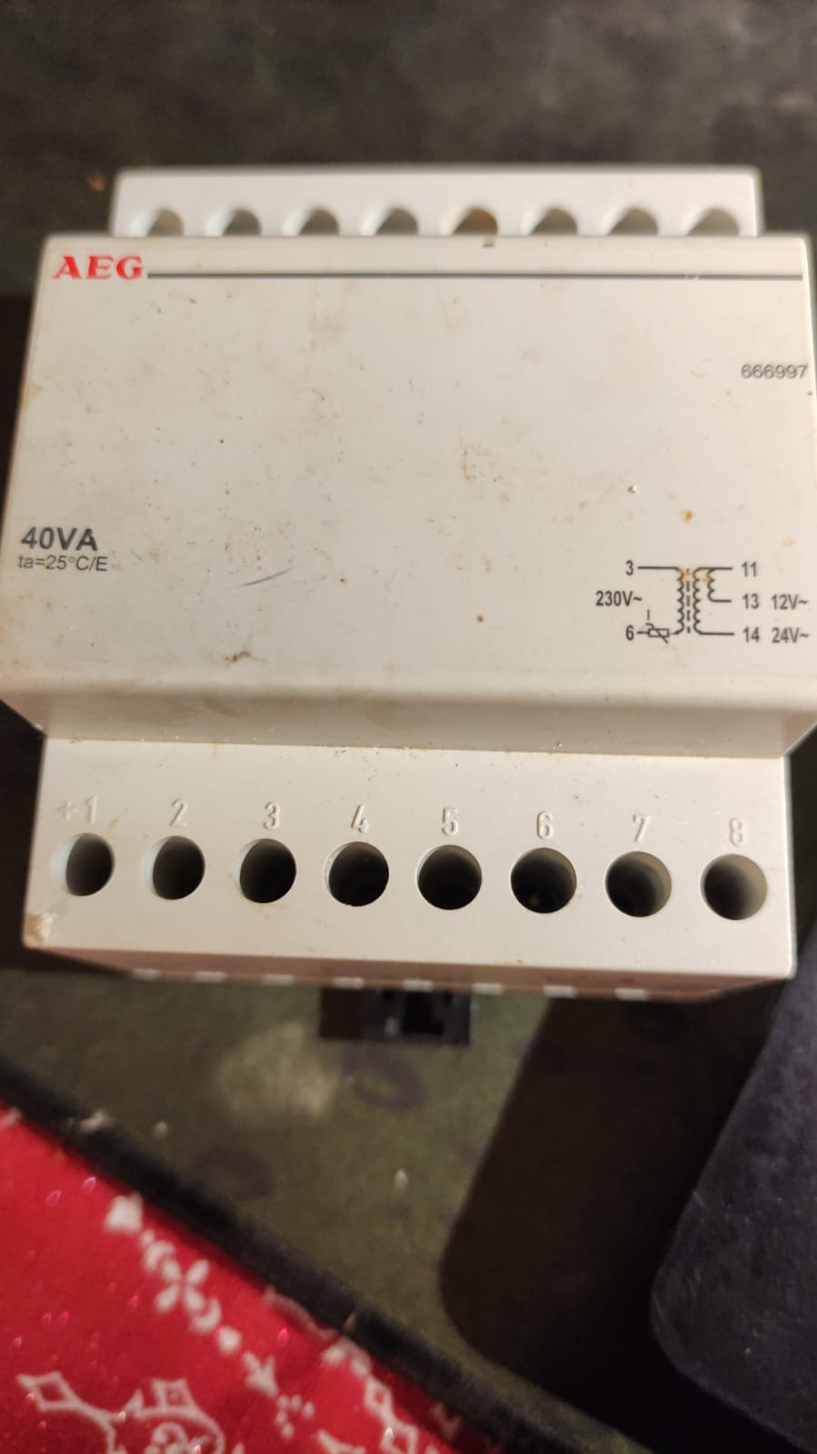

Salve armato di tester ho verificato che alcuni fusibili erano saltati, inoltre il trasformatore AEG40VA l' ho aperto e le due bobine che ci sono dentro hanno continuità fra di loro, pero' se faccio la prova di continuità dall' alto in basso testando i morsetti 11-3 e 14-6 dove si inseriscono i cavetti del quadro e facendo il test di continuità(vedi foto) risulta che non c è continuità, ma forse sbaglio a fare il test del trasformator a a questo modo, devo comprare un trasformatore nuovo?rokko ha scritto: mar 15 nov 2022 7:18 pm Non puoi andare a tentativi sostituendo i componenti, procurati un tester e controlla se c'è tensione

Il 6 e il 3 è il primario e devi misurare 220V, l'11 e il 13 è il secondario e devi misurare 12V (alternata). L'11 e il 14 è il secondario con uscita a 24V.
Poi fra 11 e 3 e fra 14 e 6, è giusto che non ci sia continuità: primario e secondario sono isolati fra di se.
Quindi la continuità la devi trovare su 6-3, 11-13 e fra 11-14. Per questi controlli di continuità il quadro deve essere staccato. Poi lo riattacchi e misuri se fra 6-3 c'è la 220V, 11-13 devi misurare 12V e fra 11-14 24V (tutta alternata).
