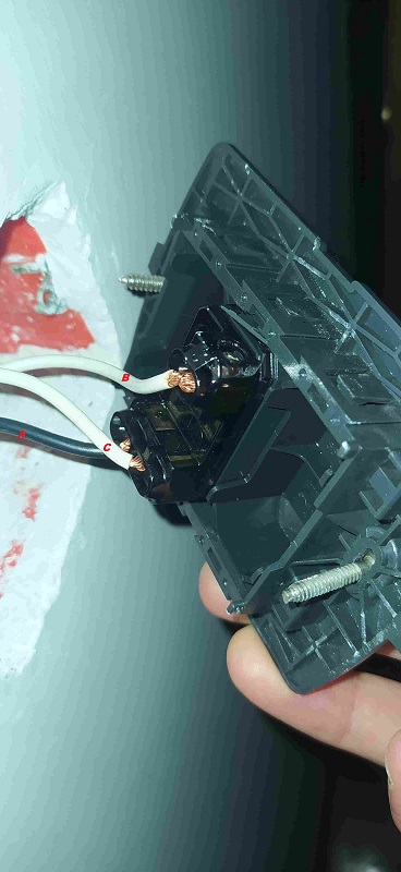

I due fili da unire sono A e D, osservando la raccomandazione di Capitan Farloc. Sicuro che B è ben serrato nel morsetto?

si e' ben serrato, la foto e' stata fatta quando non avevo provato il deviatore nuovo.
Quindi devo prendere un filo marrone o grigio e fare una giuntura.
Vi aggiorno.

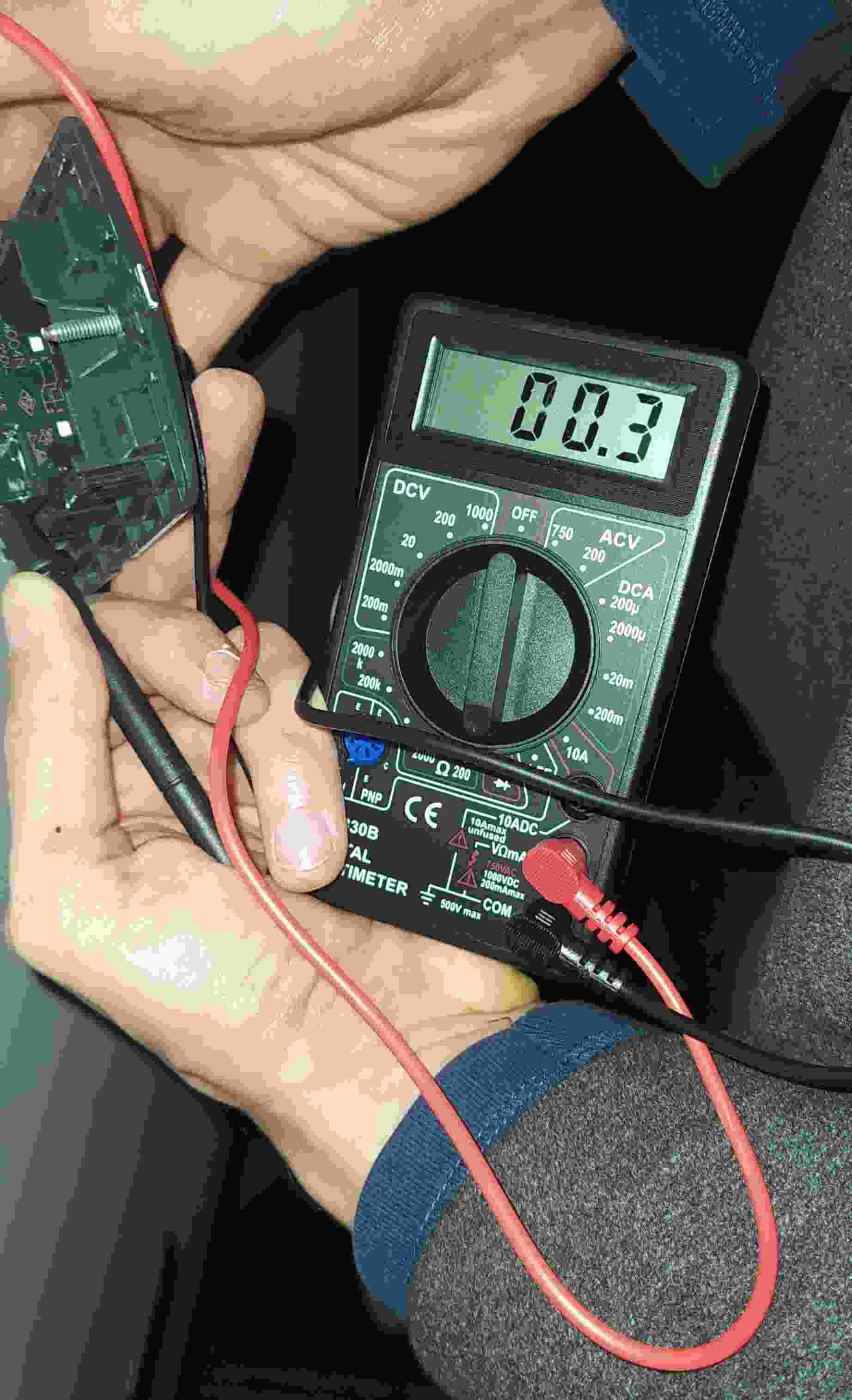

ho provato col tester su ohm valore 200 sia sui morsetti che sui cavi nudi anche invertendo
il filo rosso e nero ma non da nessun segno rimane su 1, mentre se intreccio i due cavi del tester
da una numerazione. Possibile che sia l'invertitore?

ho utilizzato il tester sui deviatori e sull'invertitore.
Sul deviatore coi fili A-B e A-C dava segnale 0,5
Sul deviatore coi fili D-E e D-F dava segnale 0,5
Sull'invertitore dava su tutti i fili segnale 0,6.
Chiaramente per passare da A-B e A-C e D-E e D-F dovevo cliccare sul pulsante
per alternare il rilevamento della carica.

ho provato e postato foto a ricollegare il tester ai deviatori e all'invertitore.
Le puntine le collegavo sia sulle viti che sui fili mi dava sempre alternato il valore
che vedete in foto. Eppure se si fa un collegamento di fase tra i due invertitori
la luce si accende. Cosa potrebbe essere?

Non si vede come hai collegato il tester. I fili dell'impianto li devi staccare, metti i puntali nei morsetti e li blocchi, poi provi ad accendere e spegnere. Se da sempre la stessa misura è da cambiare.

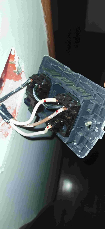

Magari dirò una cavolata , ma l'invertitore dalla foto mi sembra che non abbia la parte anteriore , ma solo i morsetti posteriori .
Forse è solo la visuale .
E non capisco perché sui due deviatori ci sono due fili bianchi che dovrebbero arrivare sull'invertitore ed invece vedo due bianchi e due grigi!
Ho visto male??
